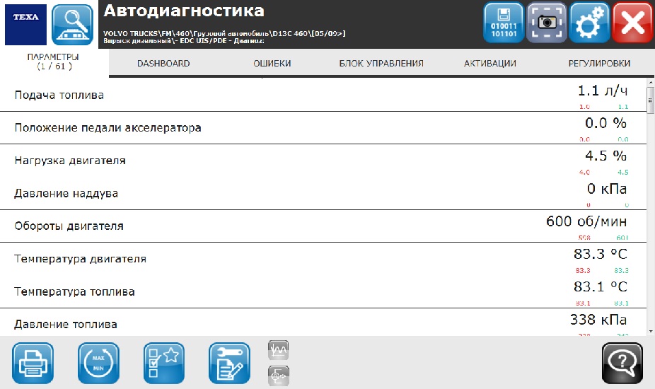

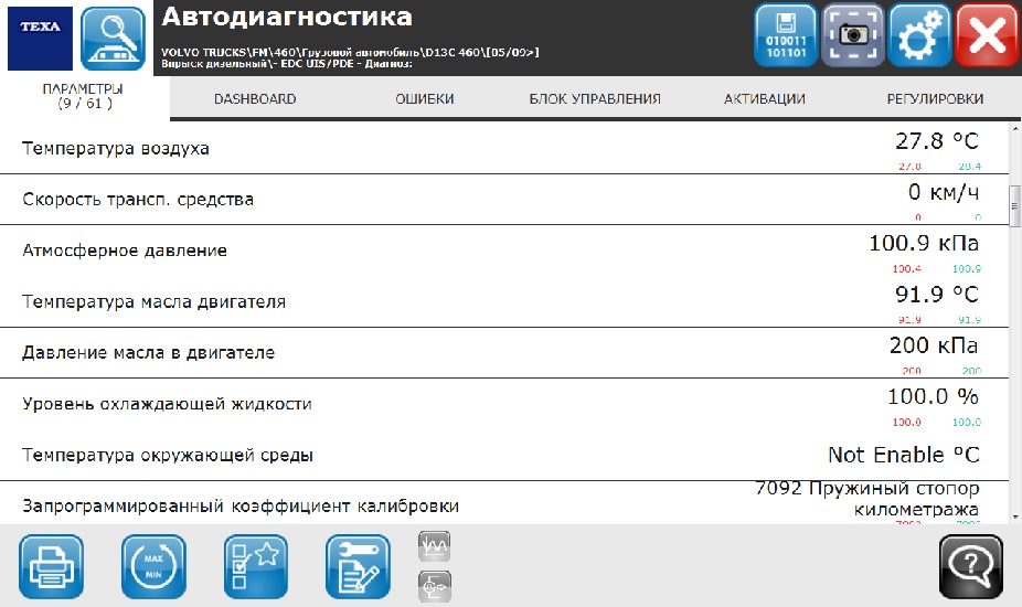

Всем привет! Volvo FM 460, 2012 г.р. VIN: YV2JG20DXCA735295
Не развевает обороты больше 2000
Из всех ошибок, только сохраненные.
1.Неисправность мониторинга НОх (моча отключена эмулятором)
2.Прерывание работы дозировки (тоже сохраненная с мочей )
Баланс по цилиндрам: \1: -4\ 2: -4\ 3: -2\ 4: 0\ 5: 10\6: 0\
Компрессия "диагностикой" в норме
Турбина дует 159кПа при нагрузке
Смущает расход топлива на холостых.Почему такой меленький? Это вообще нормально?
Началась проблема после замены обратного клапана на головке, но меняли с другой точно тако же машины которая, я так понял, стоит у них в фирме "на запчасти".

После чего появилась проблема? Может кто в параметрах поигрался. Сохраненные ошибки удаляются?

Водитель утверждает что все появилось после замены обратного клапона, в параметрах врятли кто игрался. Ошибки эти не удаляются они будут висеть еще долго т.к. они по мочивине

Форсунки в ремонт.
Клапан полезли менять не просто так. И теперь врут.
А по оборотам, зачем им больше 2000? Пик крутящего на 1400.
