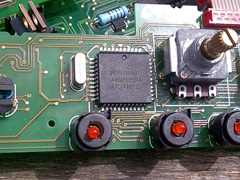

Здравствуйте! Прошу помощи в опознании микросхемы которая стоит в блоке ATR-E WABCO 020619 446 095 003 0

446 095 551 4 вот этот номер микра с wabco-вским номером бывает ещё других производителей но номер wabco

Похоже на моторолку,но обзывается заводским номером изделия вабко,документов по ней думаю не найдете...
Re: Сетра ATR-E
syava писал(а):Похоже на моторолку,но обзывается заводским номером изделия вабко,документов по ней думаю не найдете...
Моторолкой и не пахнет, значек принадлежит National Semiconductor

Пару лет назад воевал с таким блоком. Его в сетре прям наверно специально ставят так что и кофе и дождь на него :) там чаще сгнивают дорожки под микрухой и регуляторами. А микруху как только не называл, а прогер все выдавал что она пустая :( . в итоге с двух утопленников один до сих пор трудится.

alex_el писал(а): А микруху как только не называл, а прогер все выдавал что она пустая
А TMS370 пробовали её назвать?

У меня в блоке маркировка микросхемы S9318AD 4460955464 ATC-TAST10 XC03415U
