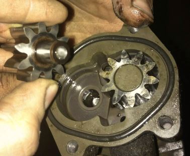

Притащили MAN. По легенде заглох и не запустился. Вскрытие показало отломанную шестеренку в подкачивающем насосе на ТНВД.
Шестеренка
Шестеренка
Насос поменяли, MAN уехал.
Сейчас анализирую,
Я думаю просто так она не могла отломаться. Ее что-то отломало.
Предположим, что проблема где-то в фильтре, но что могло пролететь фильтр и поломать насос?

srg писал(а):Я думаю просто так она не могла отломаться. Ее что-то отломало.
Усталость металла. Смотрите на характер излома. В случае заклинивания - на шестерне остались бы следы.

Встречались такие, пробег то не маленький?
Re: Подкачивающий насос MAN TGA 18.480
srg писал(а):но что могло пролететь фильтр и поломать насос?
может приплыли части двигателя по обратке. А может и попало чего после "продувки" сеточки грубой.

Надо было снять фильтр слить, дать отстояться и пройтись магнитом, все бы стало ясно я полагаю :) При выходах из строя таких узлов надо настаивать на такой процедуре как проверка стружки.
