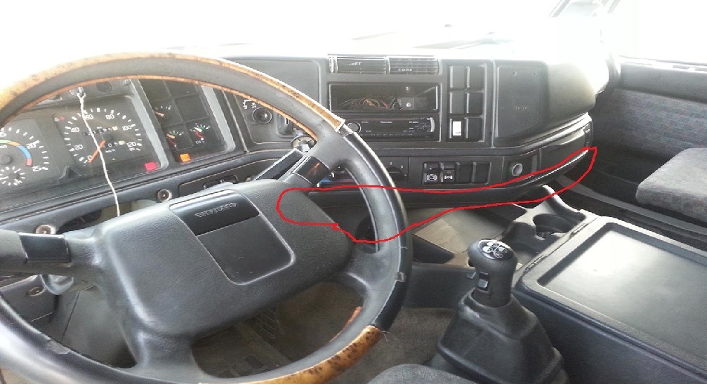

Подскажите, откуда на Volvo FH 12 1997 г. выходит 12v. На прикуриватель приходит 12 v, от него запитана радиостанция. Хочу питание рации сделать от первоисточника, без скруток и тд. Массу возьму с колодки, где предохранители. Где взять напрямую + ?

Под предохранителями в самом низу, ближе к полу стоят 1-2 преобразователя. Вскрывай пластик указанный на рисунке

Спасибо большое!
