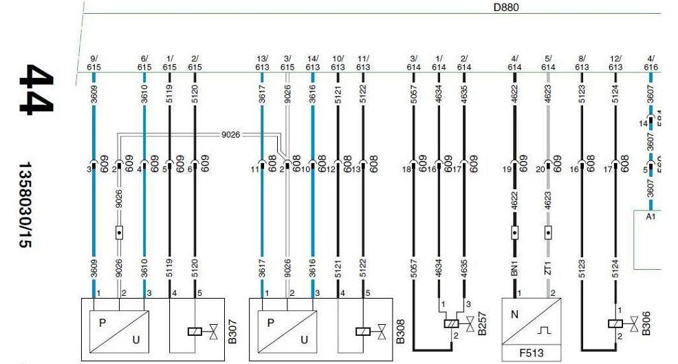

Хорошо, давайте посмотрим!
Вырезка из этого мануала, 44 схема - система EBS.
Где D880 - блок EBS (тот что в кабине)
B307 - модулятор передней оси
B308 - кран управления тормозами прицепа
B257 - передний правый клапан ABS и т.д.
Соединение с блоком EBS происходит через разъем 608 и 609. (Ну нету таких разъемов под капотом в XF95)
Ткните меня если есть, разрешаю)

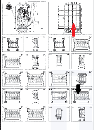

mto338
Сообщения: 107
Откуда: Россия, Воронеж
Re: Электросхема DAF xf 95
Сообщение mto338 »
Страница 189, первая строчка таблицы, зеленый разъем, 21 контакт, EBS, локация С7/8, 5 позиция.

Хорошо, буду ждать DAF и проверю. Надеюсь все именно так
