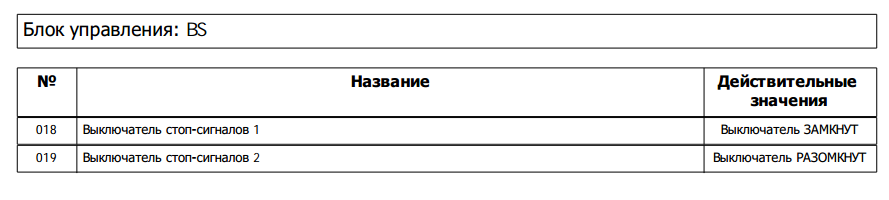

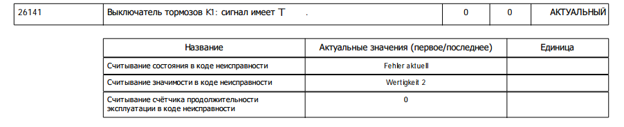

Приветствую всех. Есть автомобиль Actros 9540421. В блоке ВС постоянная ошибка 2 6141 - контакт к1 замкнут.

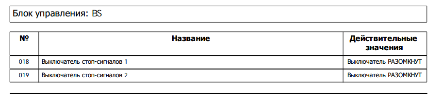

"Прозвонка" контактов показывает, что они оба разомкнуты, при нажатии педали замкнуты. Ошибка есть и при снятых разъемах с датчика.
25-04-2015 13-39-02.png (25.19 КБ) 8118 просмотров
При снятии разъема х5 на блоке ошибка уходит.
25-04-2015 13-41-13.png (26.12 КБ) 8118 просмотров
При этом напряжение питания с блока на датчик не выходит. Должно ли оно быть постоянным, или есть какие условия по каким он его подает?

Если при снятии Х5 ошибка уходит, то необходимо проверить провода на датчики. Если все хорошо, отсутствуют потертости и коррозия, предполагаю неисправность блока BS.

mfn писал(а): В блоке ВС постоянная ошибка 2 6141 - контакт к1 замкнут
на минус.Внимательно проверьте кабель от датчика до блока на корпус.

Спасибо всем ответившим. Проблема решилась. В блоке была вода.
