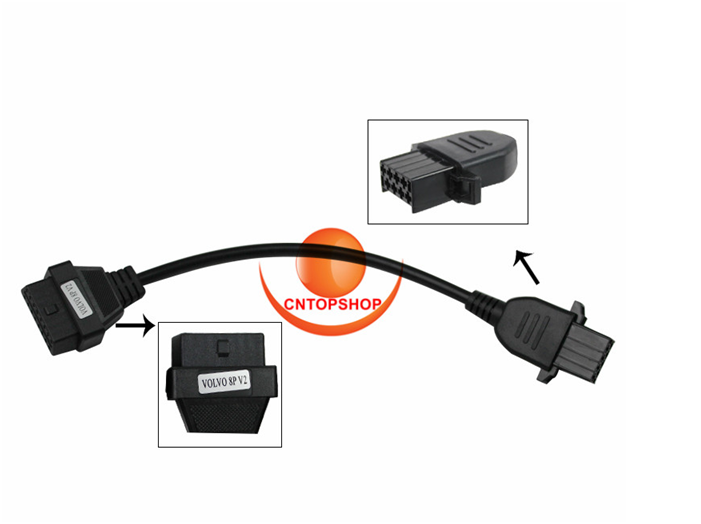

Спасибо за распиновку разьемов для autocom truck. Как я понял проблемы только с разъемом Volvo/ там все зеркально пины расположены. Кто сталкивался, подтвердите плиз. :shock:
cables Volvo.png (127.61 КБ) 15191 просмотр
