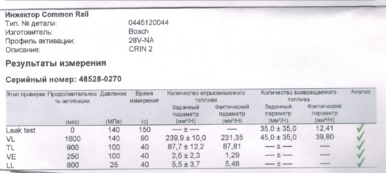

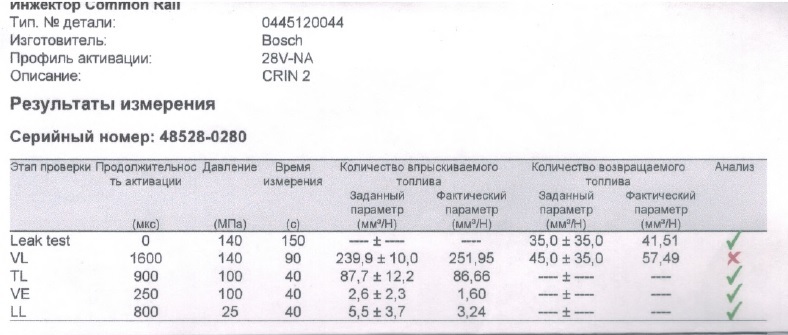

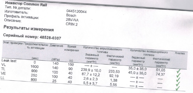

Здравствуйте форумчане! Попали ко мне в руки результаты проверки форсунок. Вот хотелось бы немного разобраться.
В одном случае стенд выбраковывает по количеству возвращаемого топлива, а в других случаях нет. Кто-нить сможет пояснить?
Результаты проверки форсунок MAN d2876, на стенде EPS200

разобрался, это не по количеству возвращаемого топлива, а по впрыскиваемого топлива. Не вписывается в норму.
