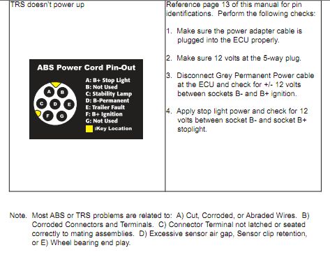

на этом пока все так как нет у меня распиновки для модулятора EB+
Нашел токо по TRS, но это я так понимаю разные вещи
