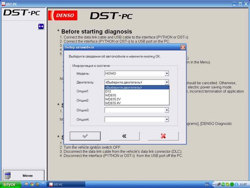

Кроме стандартной версии диагностики для Хово DST-PC Haer
Денсо добавили с версии v 6.00 в ПО DST-PC для легковых машин и Хово.
Во всяком случае двигателя D12 я смотрел. Правда без мочевины.
Но в покрытии как я понял есть с мочевиной.
dst-pc [50%].jpg (33.11 КБ) 29039 просмотров
