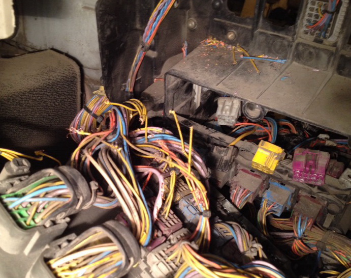

В машине поселились микки маусы ( вот результат их работы. Искать непросто...

Искать просто, все провода имеют цветовую и цыфровую маркировку.
В сторону EDC идет 2 шыны CAN ,
по шыне CAN связаны все блоки
