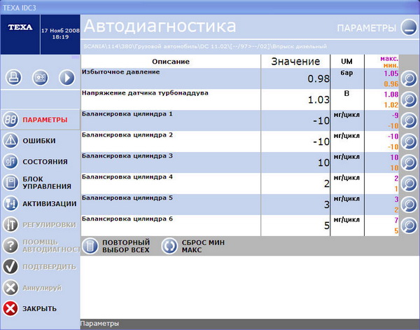

Коллеги, помогите разобраться с чем это "едят" и чем лечится!? :shock:
Скриншот с показателями прикладываю.
Я понимаю, насос-форсунки под замену?
Или ещё есть "Надежда". (Которая всегда умирает последней)

:roll: первые 3 точно.... а остальные еще поработают. А лучше все 6 снять и пусть топливщики отрегулируют!

Спаибо уже записался! :D
А кто знает, подскажите пожалуйста, каков предел ? Типа как для Вольв по Вкадсу Д12с 30% , Д12д 80 %, ну и милиграмах бы .
Про какой предел мы говорим? автомобилю как минимум 11 лет, все 6 НФ в ремонт или в мусорку.

Все правильно! Все 6 пошли под замену! Правда не в мусорку, а на обмен!
И вот уже 4 года этот авто проездил без вопросов! тема то от 2008! Да и машина моя собственная!
А по вопросу сколько наливает мм так это к топливщикам. Кто на что учился. Диагност-электрик должен заниматся своим делом. 8)
В форсунках не только разлив но и распыл и многое другое. И все это смотрится на стенде, а не на "бортовой диагностике", какой бы она не была!

Я не данный авто имею ввиду, а вообще допустимые параметры балансировки цилиндров на Скамейковских двигателях DC11,12 DSC11,12 с НФ PDE. Просто я сам не нашел, в книжках что у меня есть, есть примеры диаграмм с SPD2(3) там по ординате последняя цифра 20, -20 но чего....

Балансировка касаемо скании -10 это значит форсунка льет и как доказал опыт ее в ремонт или под замену. Что такое + или - знаете. (+ )блок пытается добавить количество (недолив)(-) форсунка льет блок пытается убавить количество.
На данной машине такая картина на двух форсунках.
Но все уперается в то что просто сняв отремонтировав или заменив две этих форсунки не факт что другие будут работать нормально. Как правило будет троить. В моем опыте 95%.
Скажем две эти форсунки или даже одна это приказ к работе по всем шести! Также проверке фильтров на воду стружку окалину и бака. И об этом клиента надо ставить в известность под роспись сразу. Чтобы если он примет решение в ремонт только две! Не визжал после ремонта когда машина затроит не орал что вы неправильно определили форсунки и тд и тп...

Я могу ошибаться но отклонение на 30%, во всех европейских EDC, является сигналом, что что то не так с форсункой чем больше тем хуже. Думаю дядя Колдун поправит меня если я неправильно процент указал!По скании видим что это 50% от шкалы. Это звучит как приговор. Топливщики когда разобрали спросили она сама заводилась? Удивились что сама.
Скания, мерседес пишут отклонение в еденицах от нормы за норму взят 0.
Вольво в процентах!
