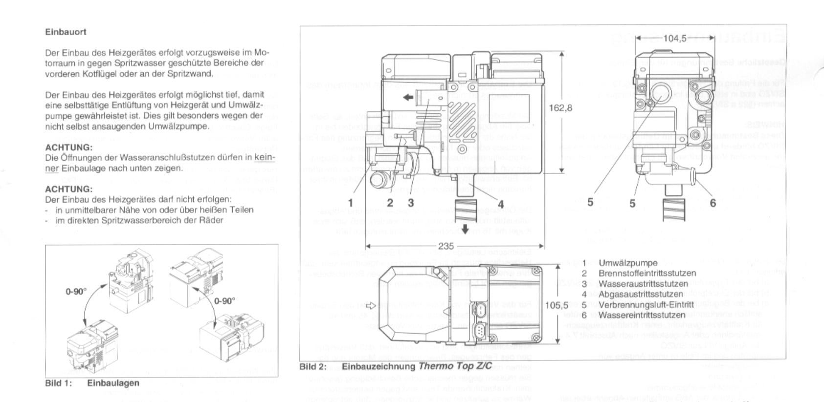

Здравствуйте уважаемый форум!
Ответьте пожалуйста, кто знает, в каком положении правильно нужно устанавливать данный подогреватель?
То-есть, прямо, на боку, или вертикально, патрубками вверх? Какое положение правильное?
Подогреватель Вебасто Термо Топ.

Вы внятно написать тип отопителя можете? Шильдик списать в конце концов с него? Тут профессиональных гадалок нет. По факту ни боком и верх-ногами вешать нельзя. Выхлоп должен быть вниз и воздухозабор так-же.
Re: Правильное положение корпуса " Вебасто"
боком можна, но нужно знать конкретную модель, одним нужно топливной трубкой к верху, другим к низу.
Если на елку, то положение пох. Если для работы, то модель нужна или сам смотри мануал к котлу в DATA TOP.

Artem писал(а):Вы внятно написать тип отопителя можете? Шильдик списать в конце концов с него? Тут профессиональных гадалок нет. По факту ни боком и верх-ногами вешать нельзя. Выхлоп должен быть вниз и воздухозабор так-же.
Termo Top E/C, Termo Top Z
den_2001 писал(а):Если на елку, то положение пох. Если для работы, то модель нужна или сам смотри мануал котлу в DATA TOP.
Просмотрел несколько "мануалов" на указанный мной отопитель. Ни где не указано в каком положении его можно установить.
На пример в мануале к Гидронику B4WSC, D$WSC указано в каком положении можно его устанавливать. В отношении Вебасто я такого не нашёл.
вроде в инструкции всё указано
TT EZCP eba.rar
(121.72 КБ) 447 скачиваний
вот

Anatoli писал(а):вроде в инструкции всё указано
syava писал(а):вот
Вот за это Anatoli syava спасибо! Два вечера тыкался в интернете, делал разные запросы, но таких чертежей мне инет не выдал.
Особенно интересно что можно ложить на бок, у нас возникло сомнение , будет ли топливо нормально стекать к свече накала.
