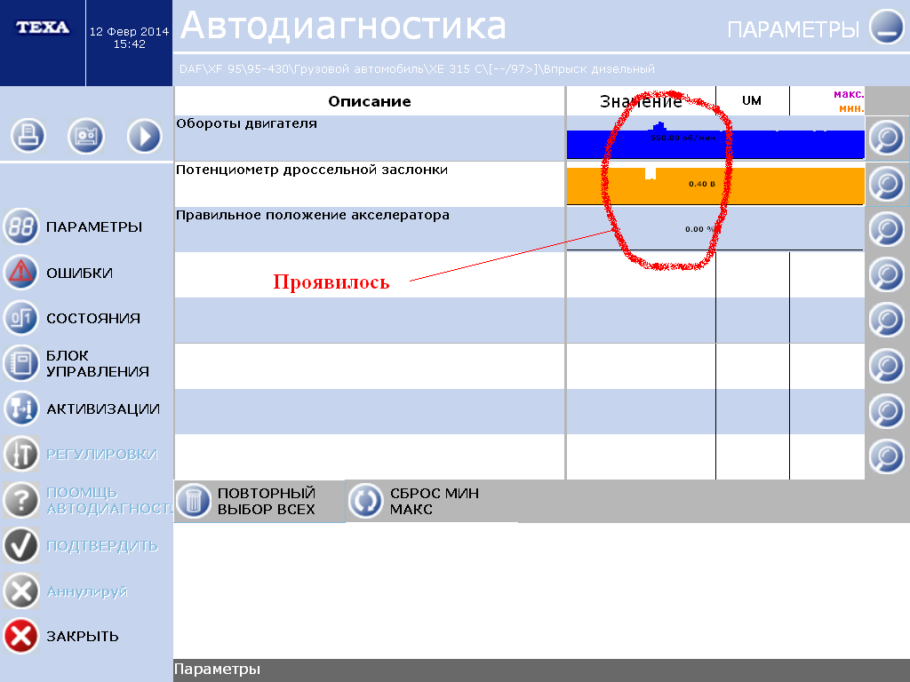

Так, к слову, скрин из жизни...
Screenshot-14.02.12 , 15_42_43.png (151.9 КБ) 6191 просмотр
