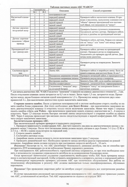

3-1 Это и зазор и биение и замыкание неполное может быть, нужно осцилом смотреть.
7-4 не нашел, есть 7-1 клавиша диагностики нажата более 16 сек или замыкание.

Ха, а у меня вот наяборот , 7-4 есть, 7-1 нет
- 001.jpg (164.35 КБ) 21910 просмотров
Re: Автобус ПАЗ - ABS (WABCO)
Да ошибся, думал одно написал наоборот, у меня тот же файл.
