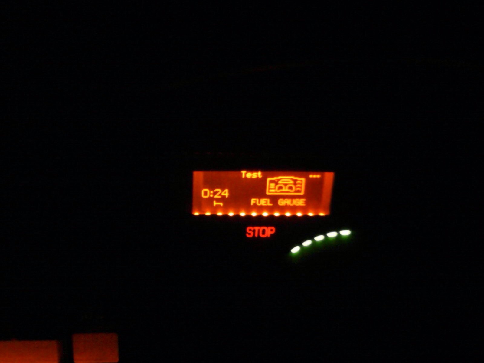

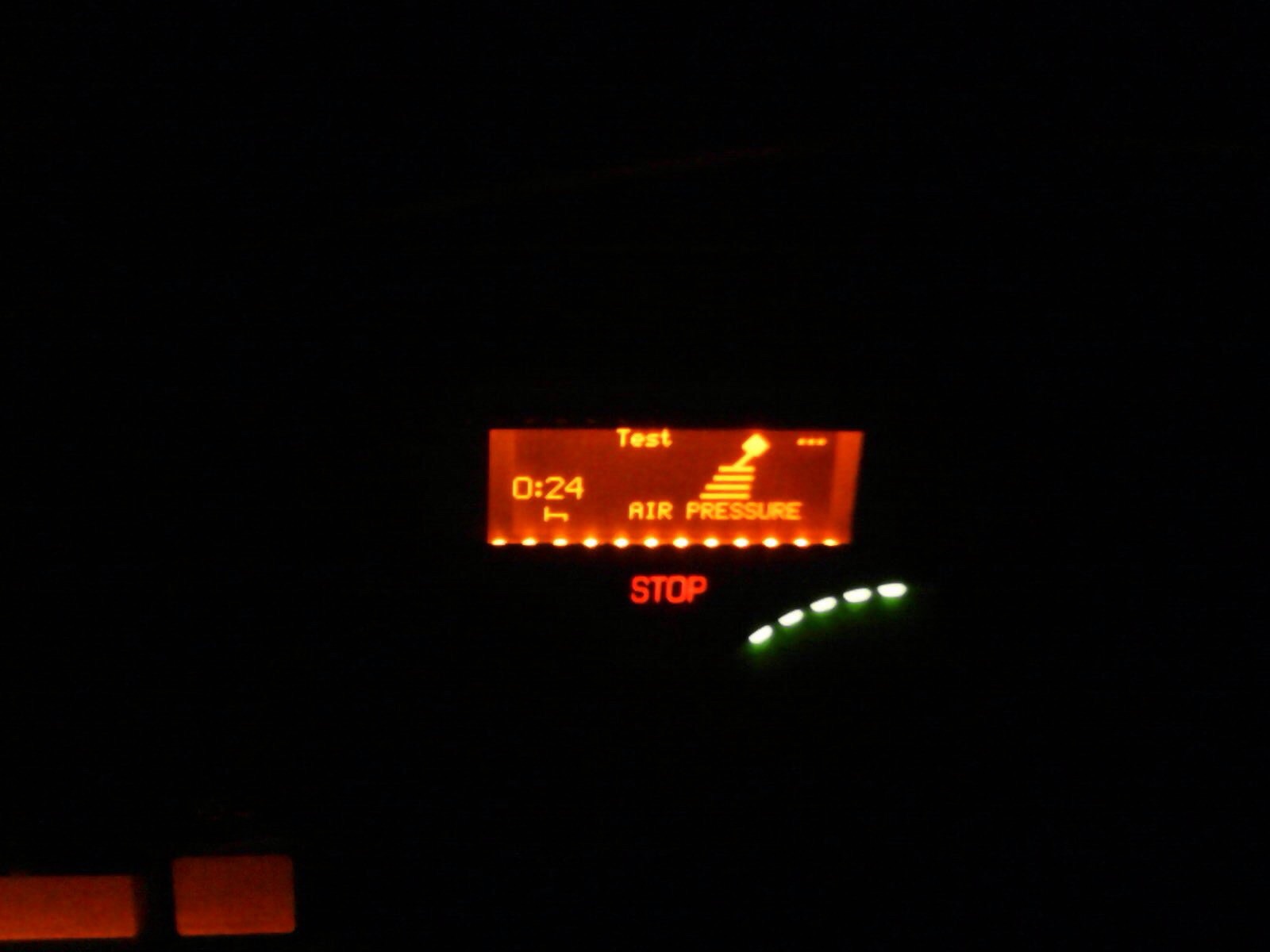

Водитель Авто Ranault Magnum 2002г двигатель Mack коробка ZF Astronik 16 ступая ехал в рейсе оборвало кардан задел за теплообменник ретарды и насос масленый установленный на коропки в результате замены огрегатов (кардана ,теплообменника,масленого насоса) вышли ошибки на Тобол и каропка передач не хочет переключатьпередачи ошипки на Тобол (Air pressure,fuel gauage,vork shro,vorklighto,vbrake, PDAs-voron,)Авто находится г.Уфе подскажите пожалуйста

Напиши правильно ошибки. Судя по первой надписи - низкое давление воздуха, вторая - прибор топлива. А на щитке надпись - welcome to the service.

Re: Кто может сталкивался подскажите Рено магнум каропка авт
При чем тут ПГУ, сцепление? Воздуха нет изначально, вот и пишет air pres......

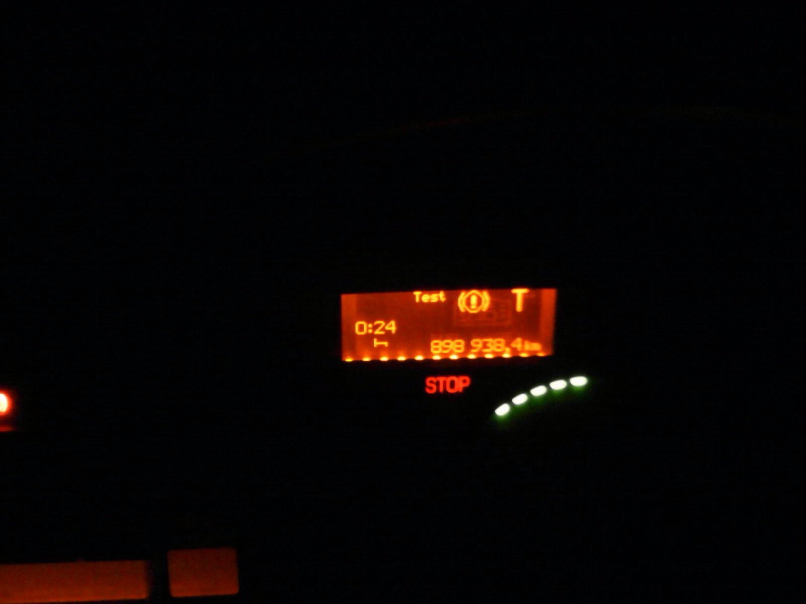

Еще ребята ошибки скинул водитель кто может знает подскажите

На последнем фото воздуха на Астроник (коробку) нет, пока не будет нужного (хотя-бы 7 бар) давления будет вам недвижимость вместо автомобиля, а на остальное забейте до ближайшего диагноста или автосервиса.
Re: Кто может сталкивался подскажите Ranault Magnum АКПП
шланг подкачки, одним концом к ресиверу астроника, вторым к запаске, или наружному колесу заднего моста, и будет вам воздух и тест АКПП.

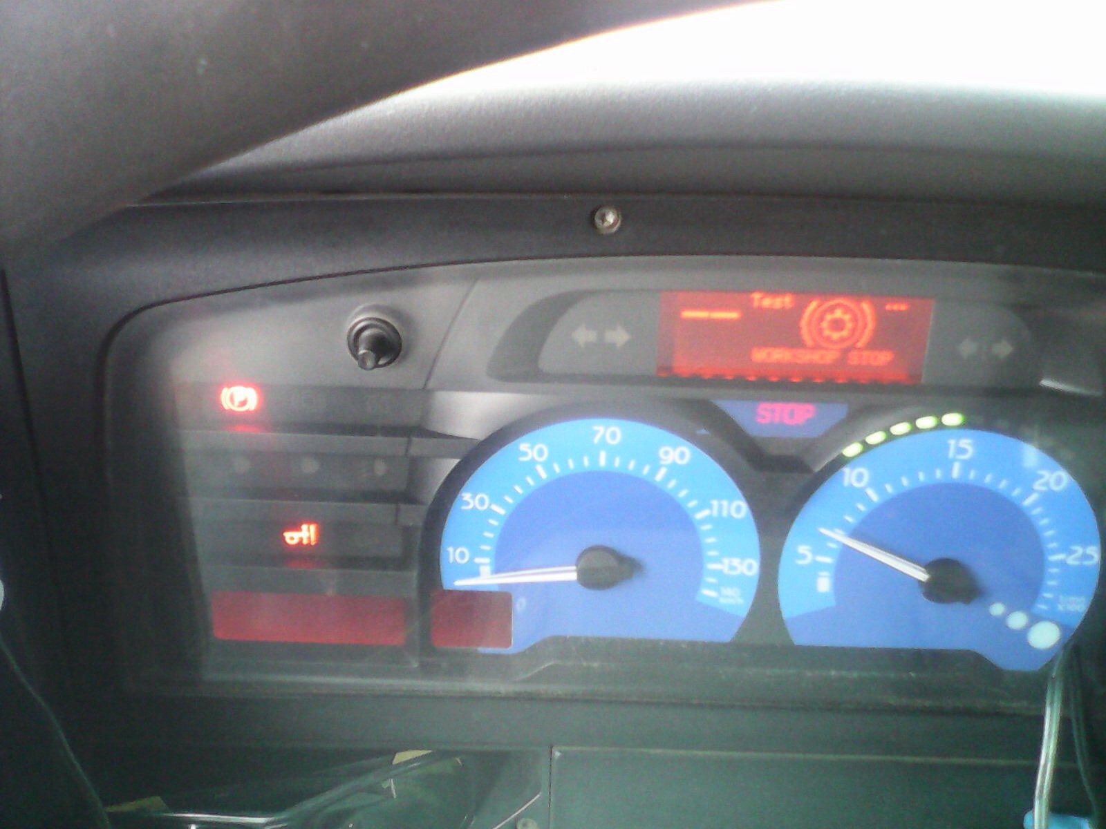

На верхнем фото у вас в первом посте, крутилка на щитке нажмите ее и войдите в меню диагностика
оттуда и выпишите по блокам актуальные ошибки.
На первой фотке нет воздуха,на последней нехватка воздуха в коробке,на второй забит топливный фильтр или оборваны провода на датчике на фильтре,а вот третья наверное и указывает на неисправность коробки,которую нужно смотреть зайдя в меню с приборной панели. Вопрос,эти фото сделаны с накачанным воздухом,или :?:
