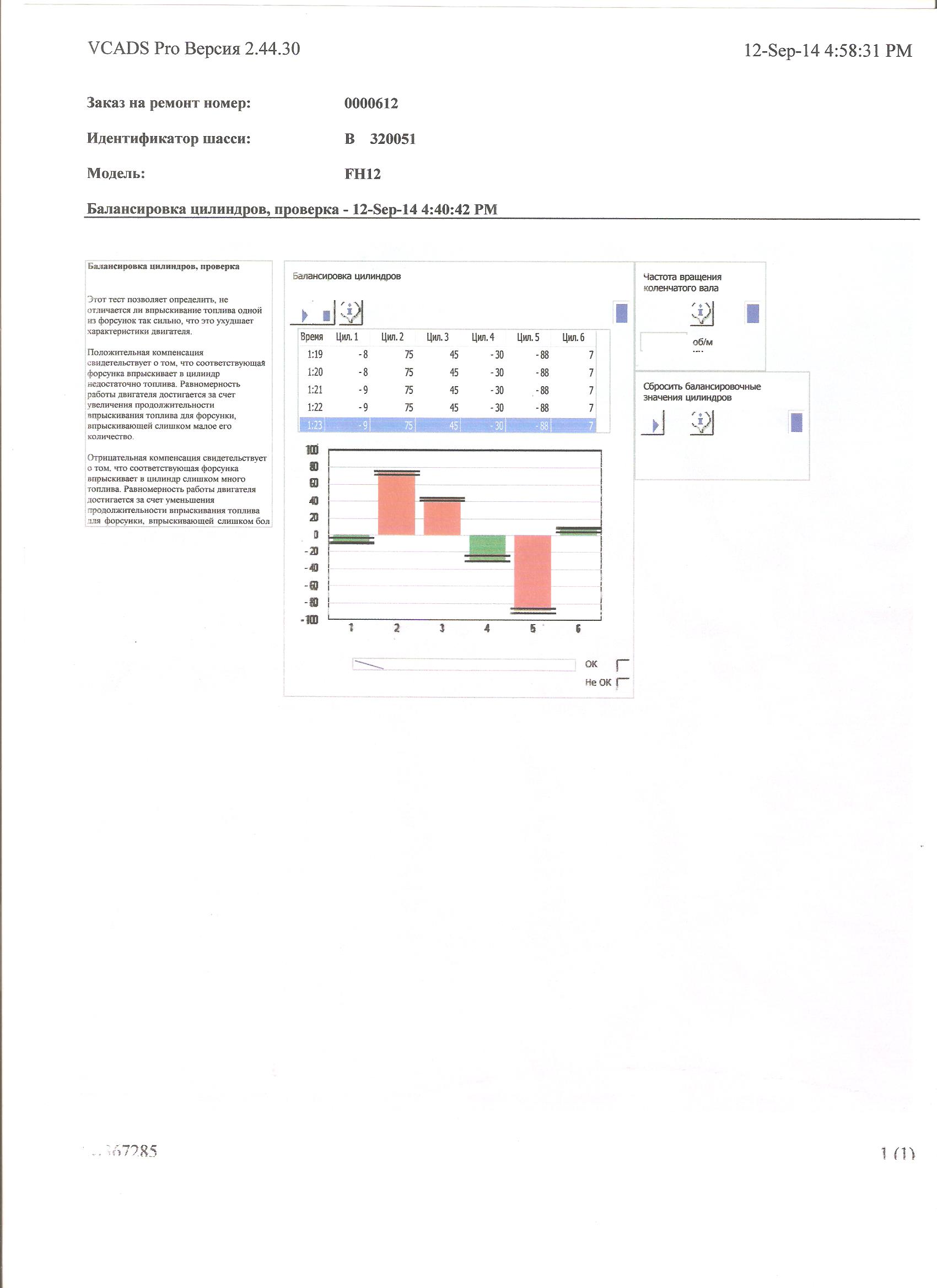

Вот что получилось.

Сервис говорит,что они с таким еще не сталкивались ,и не знают что дальше делать.Как вариант скинуть форсы и мерить компрессию вручную.Или менять еще и 5 форсунку

Какие то странные официалы. Это после замены второй форсунки у тебя стала такая картина?

Да.Поменяли 2 форсу,отрегулировали клапаны,сделали балансировку со сбросом до заводских параметров и получили такую диаграмму.

А моментальный так и остался 0,2 и нагрузка менее 5% ? Прочти что я писал рньше.

Я задал вопрос, потому как новый скрин не выложен, а траблы наружу лезут. Одной балансировкой проблему не найти...
