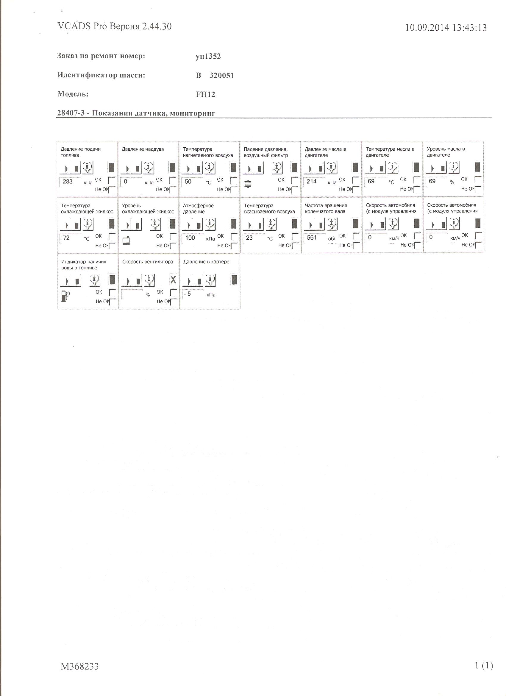

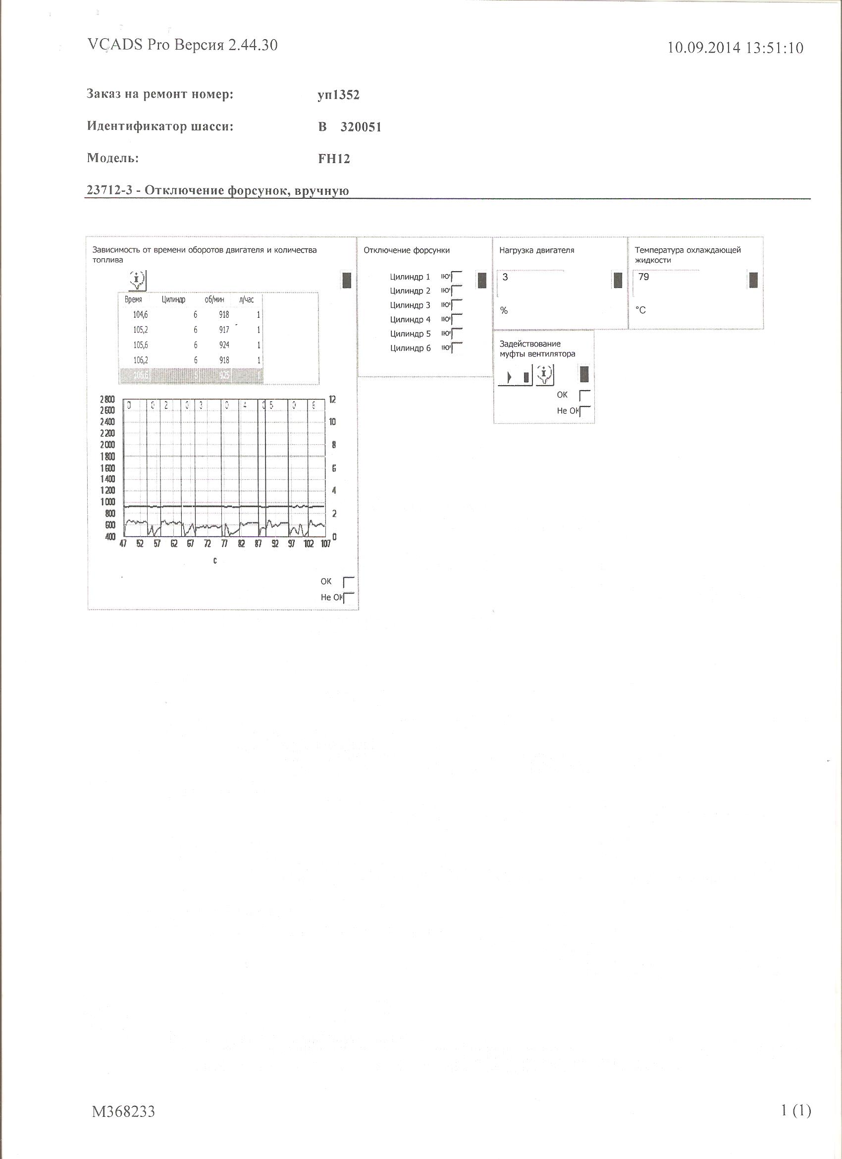

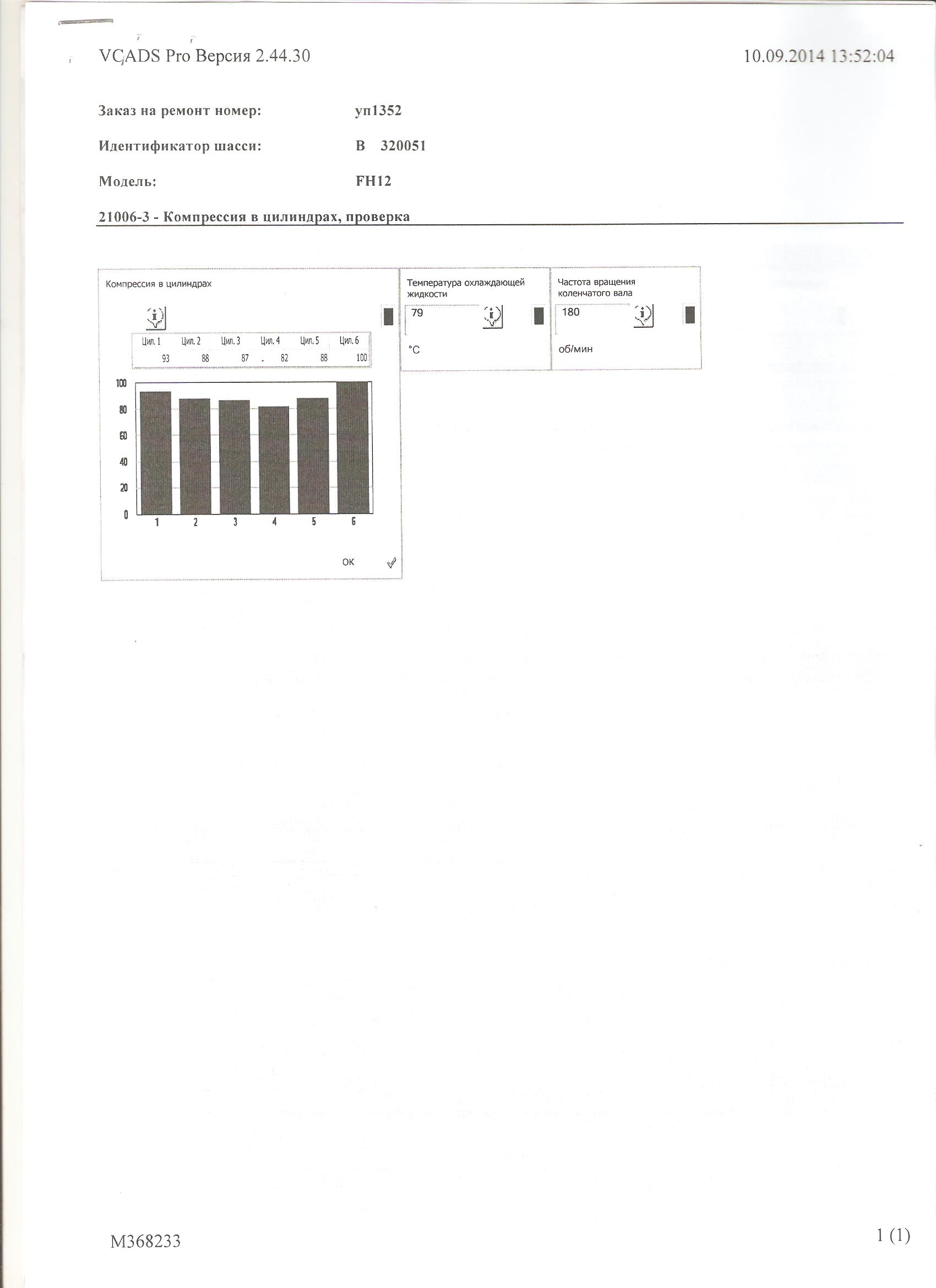

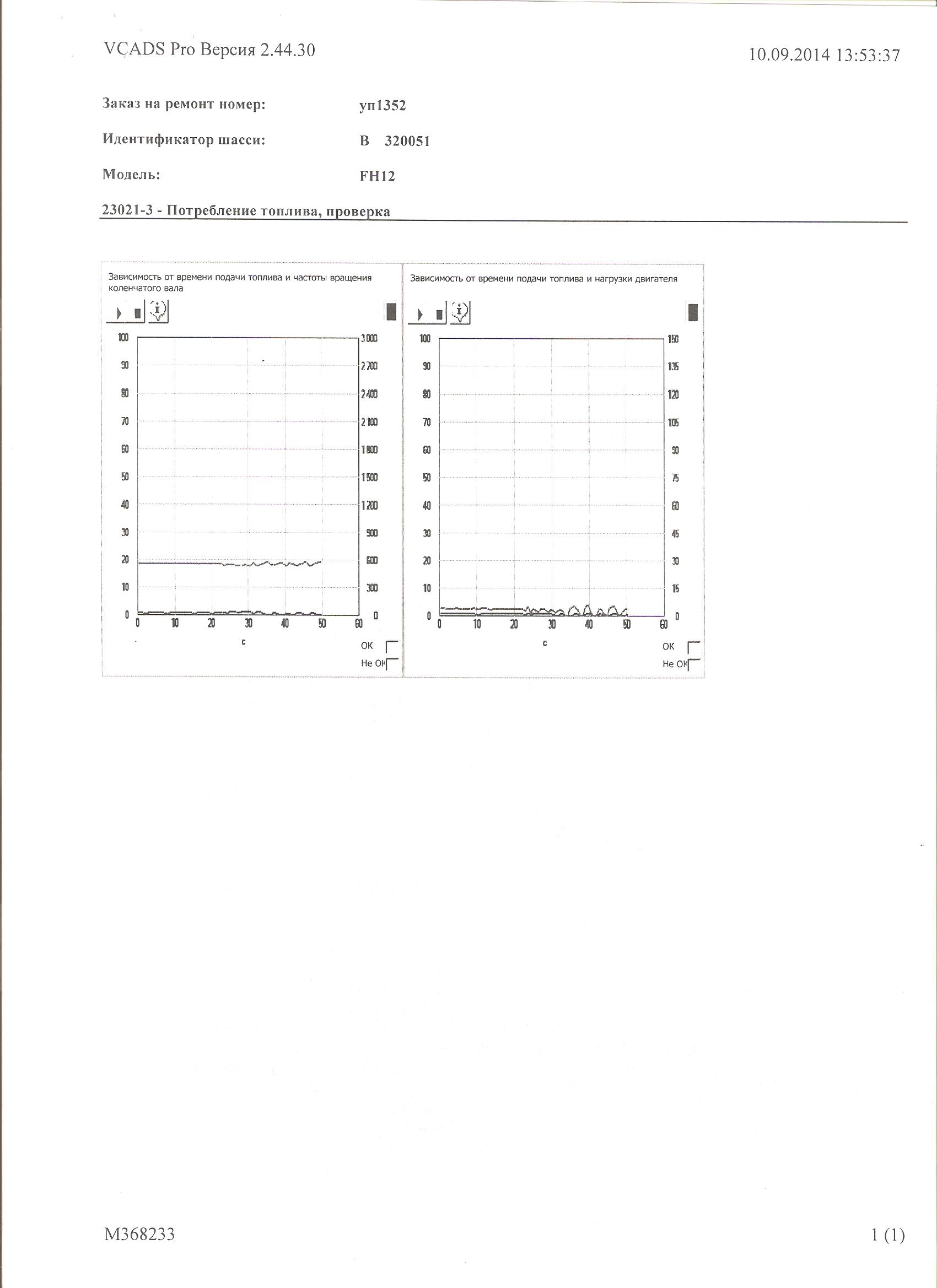

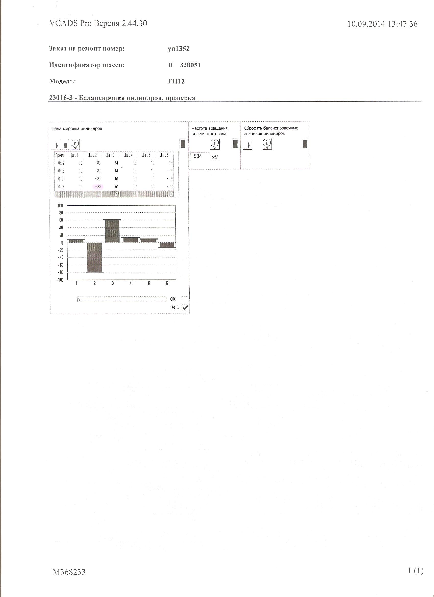

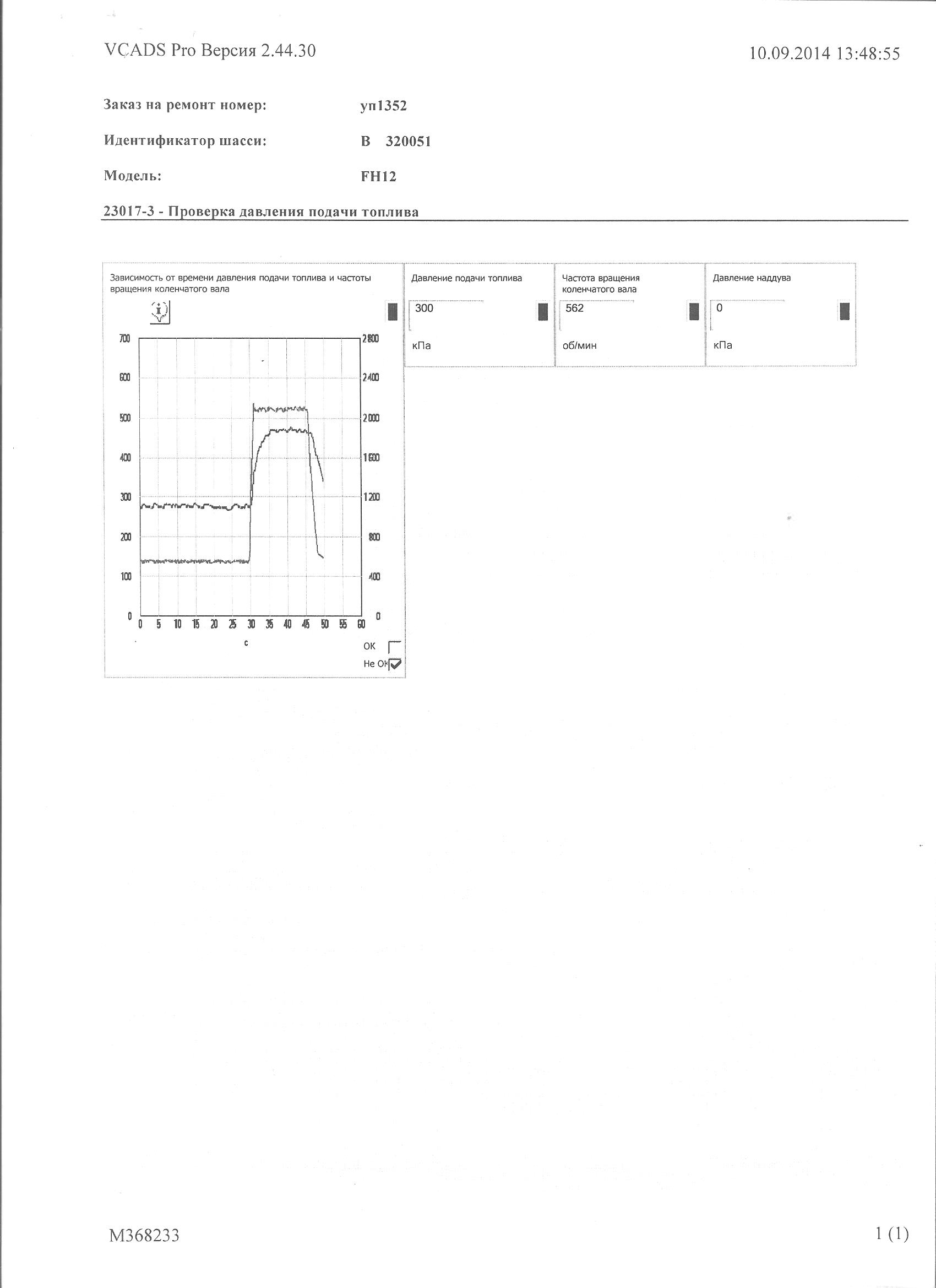

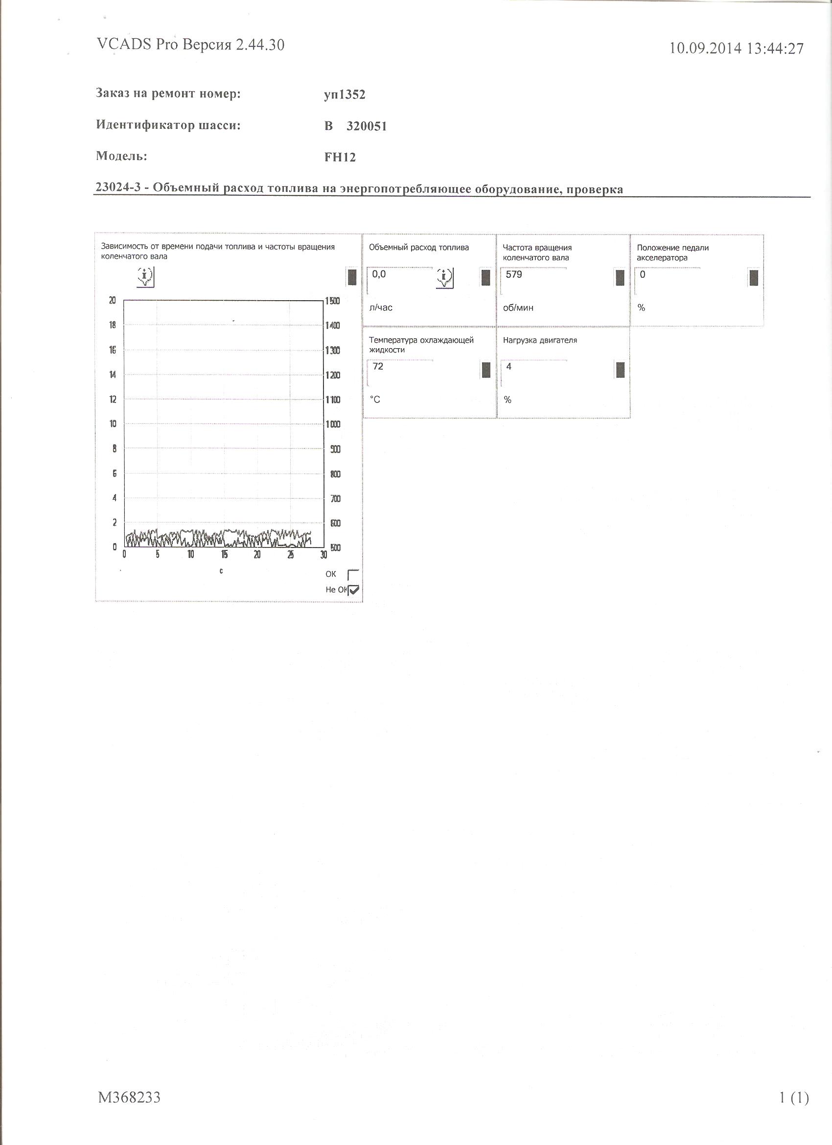

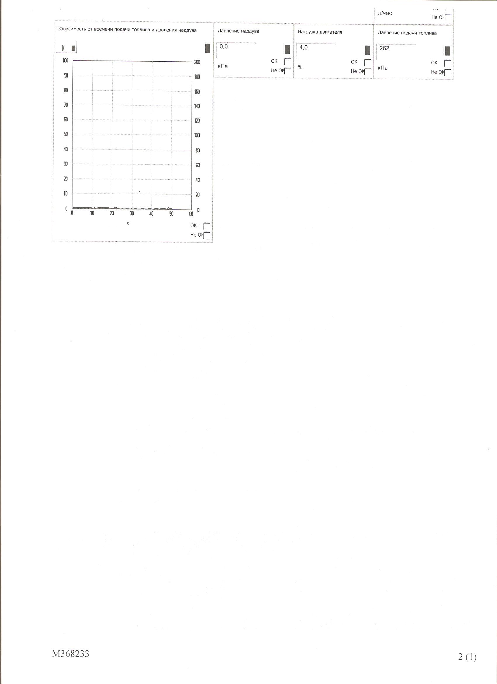

Сделал диагностику .Вот что получилось.
- 005.jpg (127.97 КБ) 5273 просмотра
- 004.jpg (171.81 КБ) 5273 просмотра
- 003.jpg (161.83 КБ) 5273 просмотра
- 002.jpg (187.96 КБ) 5273 просмотра
- 001.jpg (161.19 КБ) 5273 просмотра

Какую форсунку нужно поменять 2 или 3?Подскажите и если можно объясните плиз.
Re: неровно работает двигатель на хх(как бы подтраивает)
Обычно, при таких показателях визуальный осмотр форс установленных на моторе дает 100% гарантию определения неисправности, скорее всего, предыдующий ремонтник, что нибудь не затянул или сорвал, Россия матушка...

Стук есть? Вот там где "отключение форсунок вручную" нужно было искать ответ. Возможно вторая льет, а третья компенсирует равномерность. Или наоборот
Судя по 23024-3 писнес всем, просто две форсы конкретно выпали из графика. Снимай клапанную - смотри зазоры и преднатяг. Форсы на стенд.

Порядок работы мотора 1-5-3-6-2-4.Например,при х..ёвой работе 6 форсунки пытаться выровнять двигатель будет 2 форсунка.При этом на Вашей картинке оба столбика будут значительно в плюс.На данном графике цилиндры представлены не по порядку работы,смотрите внимательно.
И ещё-никого не смутила зависимость мандража от работы компрессора...
Расход масла?Состояние сапуна?Компрессия 6-го=100% ?

Давай только вот умничать не будем. Он будет подавлять производительность самой хорошей форсунки, и поднимать самой хреновой- так показывает жизнь.
Отрицательная коррекция
Отрицательная коррекция означает, что время впрыска уменьшается (для насоса-форсунки, который подает слишком много топлива в цилиндр), чтобы обеспечить равномерную работу двигателя.
Сильная отрицательная коррекция на каком-либо отдельном цилиндре свидетельствует о недопустимо большом количестве топлива, поступающего из насоса-форсунки в цилиндр.
Если при нажатой педали газа увеличивается количество черного дыма, тест балансировки цилиндра показывает, что коррекция насоса-форсунки отрицательная; это может свидетельствовать о том, что насос-форсунка неисправен и дает течь топлива.
Нормальным является положительная и отрицательная коррекция цилиндров для получения равномерной скорости холостого хода. Сумма значений для всех цилиндров должна быть равна ±0.
Если один или несколько насосов-форсунок имеют положительную коррекцию, то один или несколько насосов-форсунок могут иметь отрицательную коррекцию, чтобы обеспечить равномерную работу двигателя, и наоборот.
Для выполнения правильной оценки следует учитывать следующие симптомы автомобиля:
Малая мощность — Обследовать насосы-форсунки с положительной коррекцией.
Дымление — Обследовать насосы-форсунки с отрицательной коррекцией.
Спроецируй вот на это
и получиш ответ.Janivo писал(а):дыма стала меньше,но всеравно дымит черным.
Саня,твои слова.А теперь посмотри на график и посчитай ,сколь + и сколь-...А мотор-то неровно работает.
Я ж не спорю,просто дал немного каши.Пережёвывайте.Если упираетесь в форсы-снимайте.

Был задан вопрос про стук - ответа нет, льющую форсунку и так слышно должно быть. Сбрасываешь балансировку и дивишься на грохот. А компенсация не обязана быть в следующем за больным цилиндре, я тебе к этому написал. У шестого лучше компрессия - он его подавляет. Остальным добавляет.
Про стук я не понял поэтому и не пишу.Завтра буду менять 2 форсунку.Что получится отпишусь.Спасибо.
