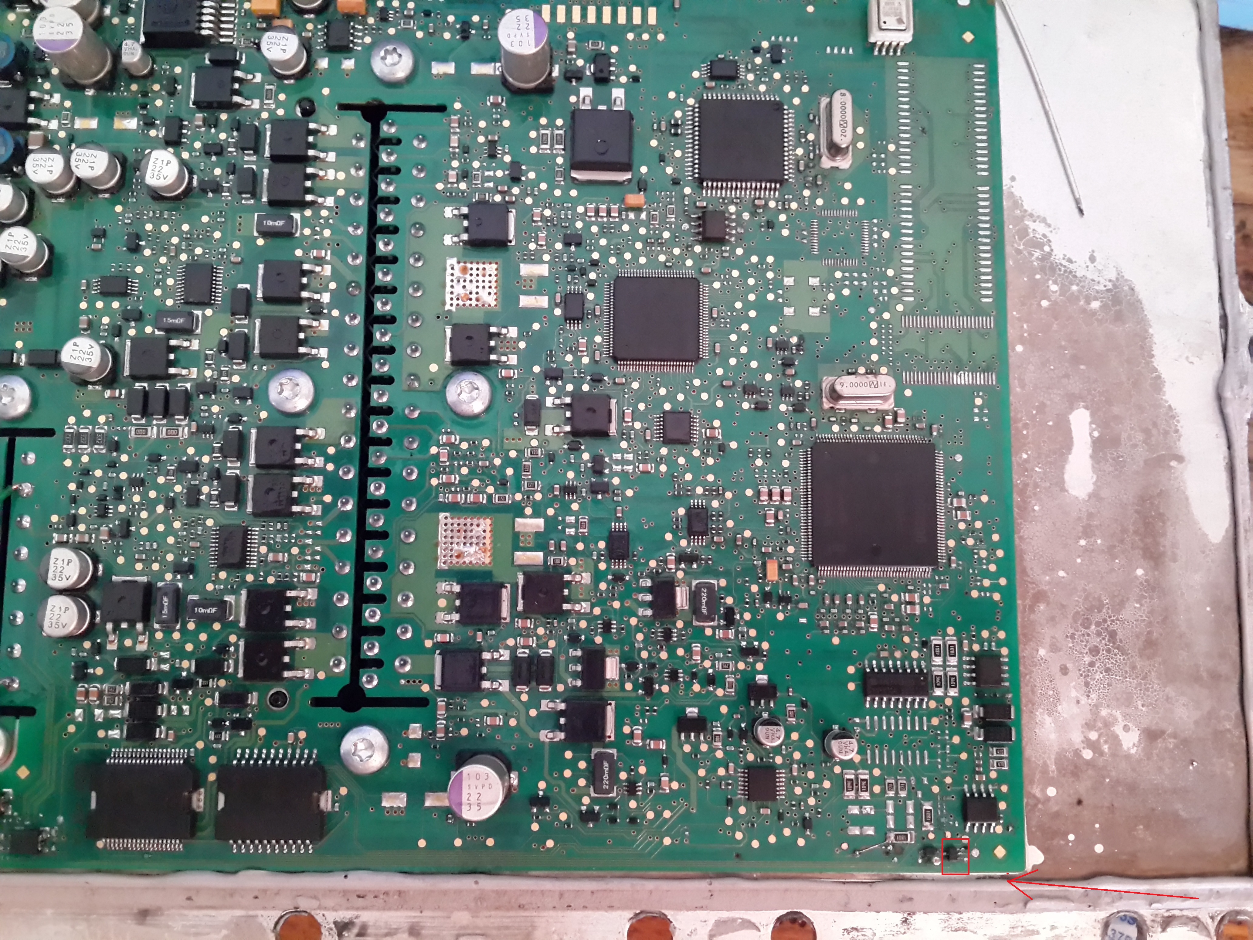

Здравствуйте!
Mercedes Actros 2012 г.в
Прошу помощи в опознании микросхемы которая стоит в блоке MR A 031 447 30 40 002
В блок попала вода, сгнили ножки. Похоже еще отсутствует деталей.
Есть у кого фотки блока

А на микросхеме что написано? Фотка то большая, а маркировку все ровно не видно...

Ничего не видно, даже под микроскопом. Попала вода, пару ножек нету совсем

Под лаком точно ничего не увидите :shock: , это что то типа LTC2903 но нужно знать маркировку. Жаль нет блока под рукой.

Если там рядом восьминогая 9241А , то на немного другом блоке у меня к ней там подобно подключен А4S/ какая то двоечка = смотреть надо. Но помоему это точно.
