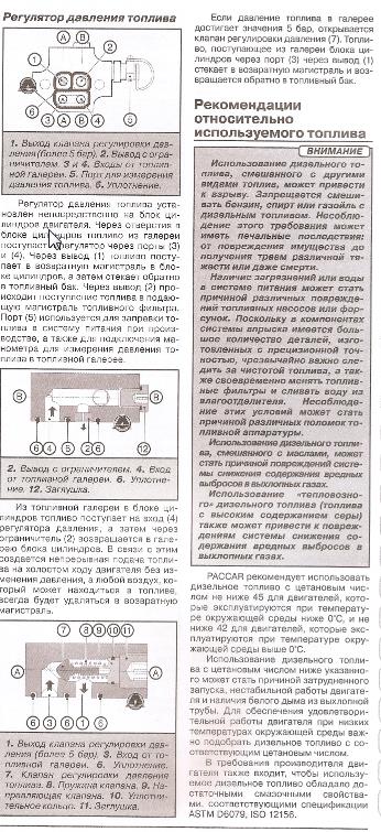

Доброго времени суток, может ли кто подсказать где находится обратный клапан топливной рампы на DAF XF 105 2007г.в. поменяли тннд и все равно давление на холостых до 3ки недотягивает. Зарание спасибо и если можно схемку расположения

на хх 2,5-3,0 это норма, на оборотах без нагрузки 6,0-7,0, давление открытия редукционного в насосе8,5, в рампе5,5-6,0

спорить не буду, литература не от производителя

Кураныч писал(а):спорить не буду, литература не от производителя
ты где эту "литературу" нарыл ? выкинь и не вспоминай больше...
низкое давление топлива при холостых оборотах на моторах серии MX от PACCAR НЕ МЕНЬШЕ 4.5 бар. давление ниже 4.5 бар влечет увеличенный расход топлива...

миха2014 писал(а):Доброго времени суток, может ли кто подсказать где находится обратный клапан топливной рампы на DAF XF 105 2007г.в. поменяли тннд и все равно давление на холостых до 3ки недотягивает. Зарание спасибо и если можно схемку расположения
как заводится машина?если плохо,то виноват обратный клапан.

Я прошу прощения, а где же описание процесса проверки вами всей топливной магистрали или было примерно так: А давления нет значит ТННД, новый поставили, а давления нет, о значит клапан. Я просто думаю, что нужно провести всю процедуру диагностики прежде чем заменить, что либо а тогда и вопроса не возникнет, что да где. Топливная рампа, блок ДВС, за 6 секцией аж на краю блока. Но есть и ещё клапан шариковый слив с форсунок. Впереди блока ДВС.

Тннд был заменен после визуального осмотра, имелся видимый не вооруженным глазом, износ стенок корпуса. С утра заводится нормально. После замены насоса, иэамерене давления механическим способом изменений не показал, также работа двигателя характерна низкого давления топлива. Пойдем дальше, всем спасибо
Re: DAF XF 105 давление топлива
ТННД проверяется простім манометром, на хх 5, при закрытой обратке 8,5, также нужно проверить обём обратки назад в бак, а то давление на хх может и держит, а под нагрузкой нечего качать.
