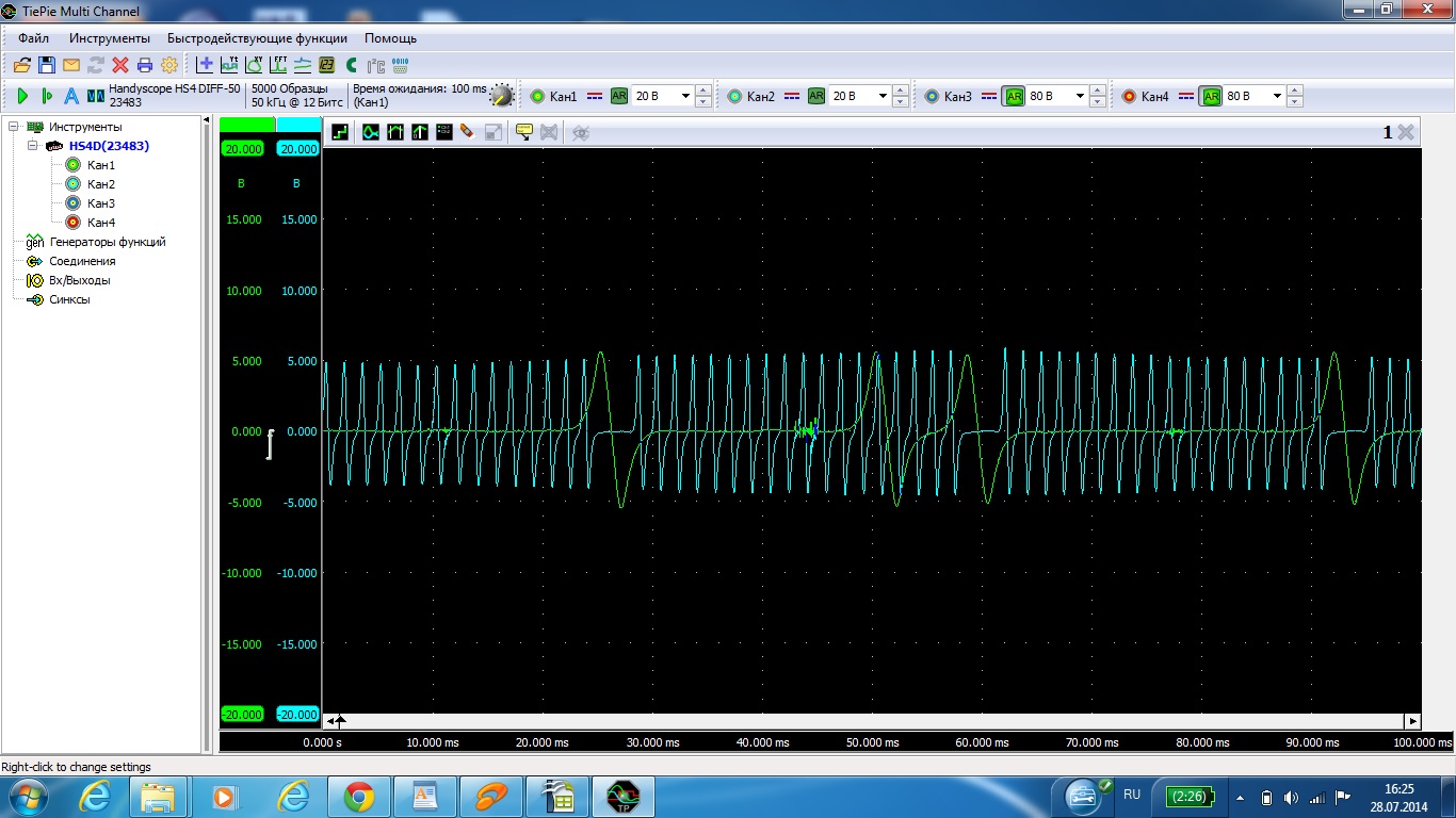

я попробовал снизить напругу выдаваемое датчиком безтолу вот лог только что зделаный с заниженым напряжением на распреде
вольво 020 28.07.jpg (257.81 КБ) 10630 просмотров
Re: volvo FH проблема с датчиком распредвала
У тебя явно по ослику метки ушли. Метка распредвала и метка на шестерне распредвала совпадают при натяге? Щупом натяг в шестернях проверяли?
И напряжения должны разниться сильно.

den_2001 натяг по шупу выставляли , я понимаю что метки ушли но на коленвалу 0 а на распреде tdc между метками , и по вмт певого целинда проверяли скажи а какие напряжения должны быть я в импакте не нашёл :roll: и как понять по ослику
на х.ходу распредвал 5-20В, коленвал 30-80В ,
на оборотах (1000 об/мин) распредвал 10-50В ,коленвал 50-100В.
Группа 284 смотри. Мотор любой, тебе главное принцип.
Там еще про пластину сказано и про метку на шестерне.

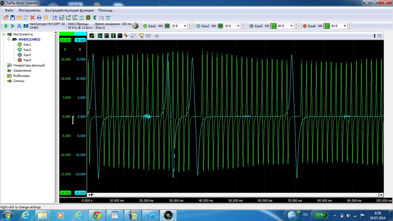

den_2001 свё что смог с него выжать распред вроде в допуске а колен занижен и его некуда опускать
020 29.07.jpg (327.09 КБ) 10590 просмотров
Про колено я лично не встречал 50-100В. Возможно очепятка. Метки нужно найти, почему уход?

den_2001 мы сводили метки на норму тоесть при регулировке опирались не на метки моховика и распредвала а на осцилограммы выставляли пака в пику в (начале поста третья картинка) как в импакте и все равно ошибка появляется. блин такое ошушение что распредвал скрутили когда грели :?
toha писал(а):ошибка начала возникать после снятия распредвала на нем востанавливали кулачёк.
Распредвал может и не скрутили. А вот при восстановлении кулачка могли чего нибудь оставить, типа намагниченность и прочие сюрпризы...
