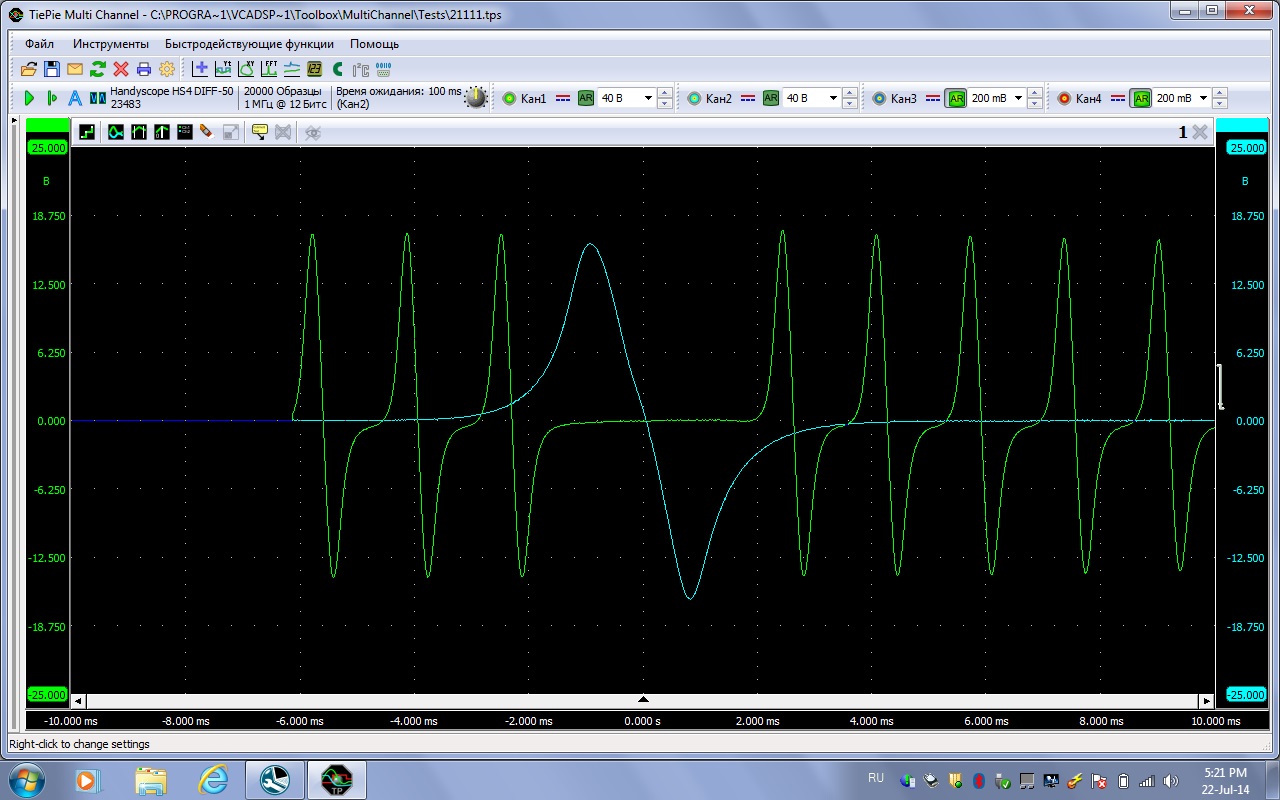

смотрите вот норма снятая с другова d13
д13 нормальный сигнал
d13a норма.jpg (259.1 КБ) 18816 просмотров

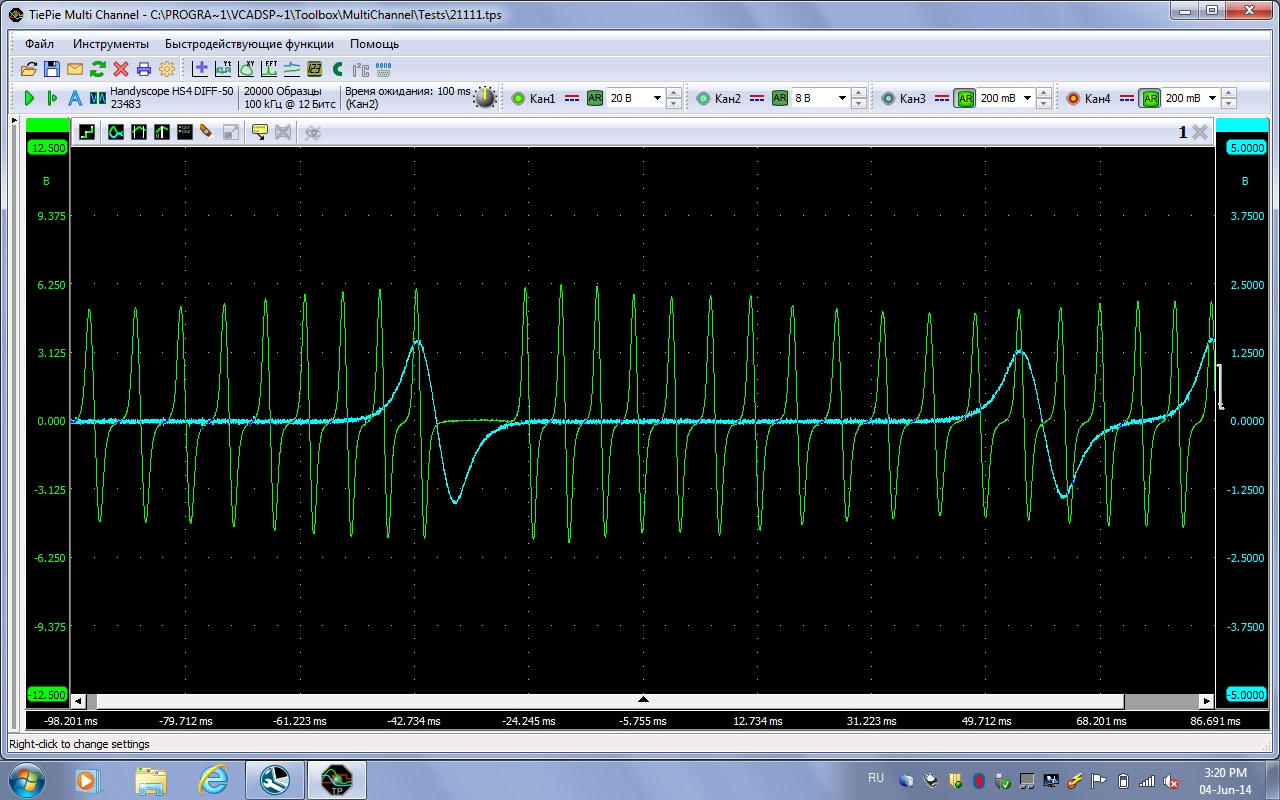

дальше лог когда приехала машина с проблемой
перед тем  как ....
перед тем как ....
д13 показания распред.jpg (249.3 КБ) 18816 просмотров

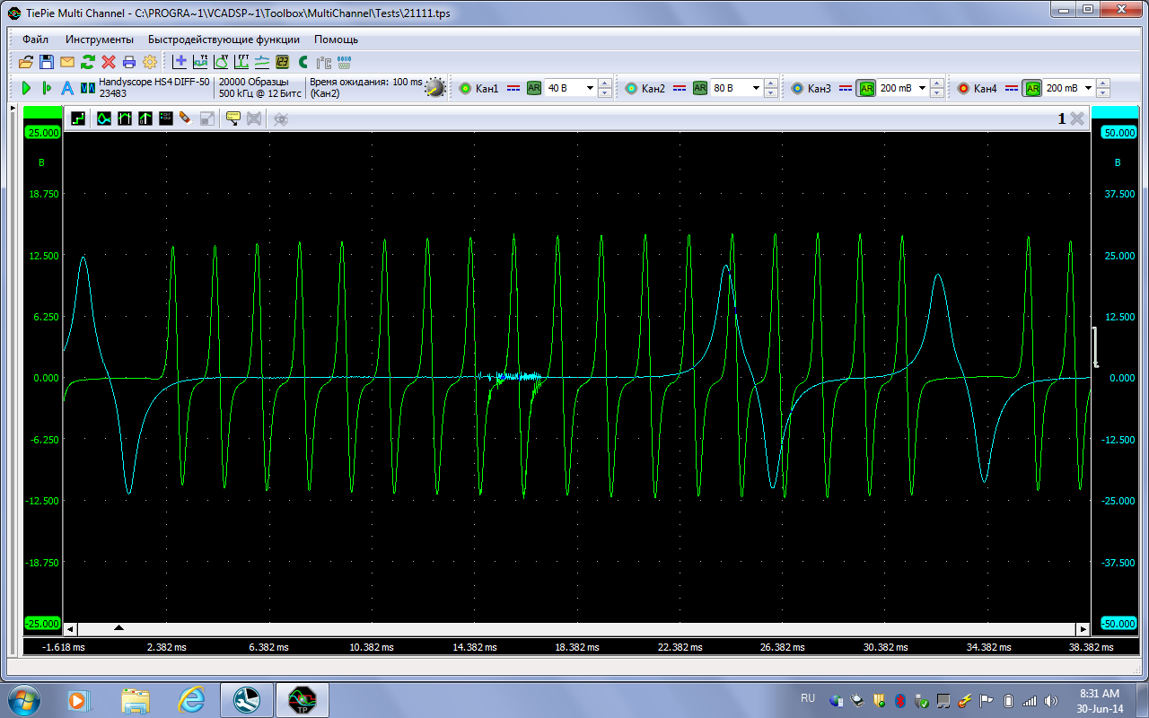

следушее здвинутое на зуб вперёд
д13 славик на заб вперёд.jpg (231.28 КБ) 18816 просмотров

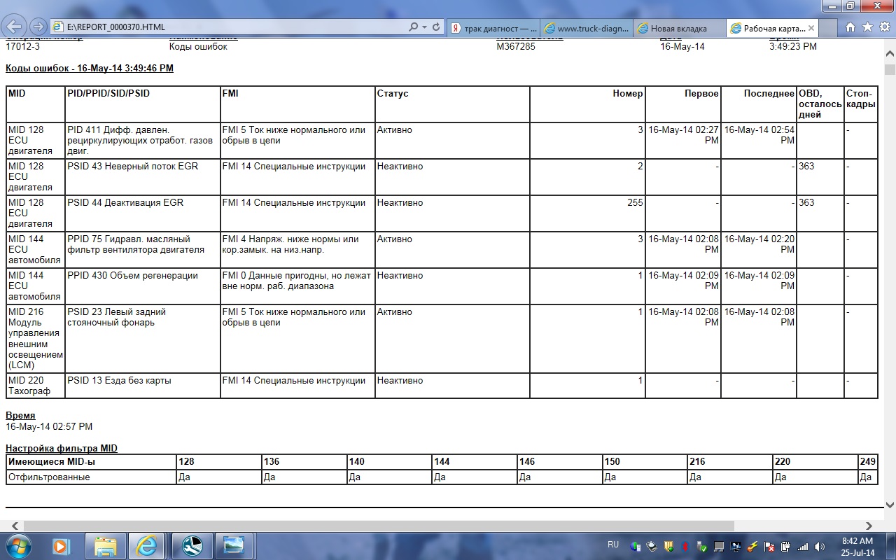

вот ошибки до снятия распредвала
020 ошиб.jpg (262.21 КБ) 18816 просмотров

вот на сегодняшний день ошибки
020 ошиб сегод.jpg (233.55 КБ) 18814 просмотров
Re: volvo FH проблема с датчиком распредвала
Выложи осцилку полностью (два оборота колена)
Не видно зуб синхронизации

toha
Сообщения: 100
Откуда: мин-воды
Сообщение toha »
как просили правда снята через неделю как машина приехала
вольво 020.png (123.6 КБ) 18716 просмотров
Критично напряжение выдаваемое датчиками (см. инфаркт), а также углы сбиты (ну это и сам знаешь). Дай VIN.
