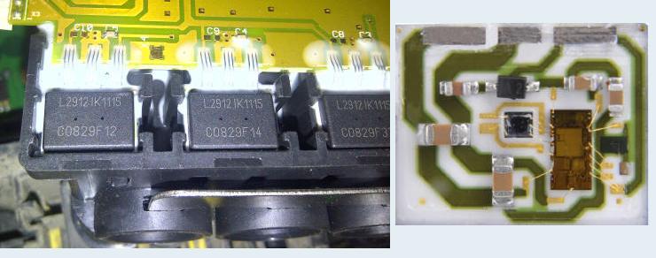

Сегодня приговорил датчик давления на порт 2.2 в TEBS-E.
У клиента завалялся аналогичный модулятор, говорит был тоже с одним датчиком мертвым.
Завтра привезет, попробую поменять.
Кто менял, есть нюансы?

Нюансы есть. Клей ищи...

pshisha писал(а):Нюансы есть
- TEBS-E.JPG (38.42 КБ) 15533 просмотра

То, что они залиты я видел, блок с датчиками и клапанами уже на столе лежит.
Феном отогреется я думаю.

Не отогреется проверено, придется отламывать. Донора придется пилить...
Да и не последняя это болячка, проще заменить на новый кран и не париться.
