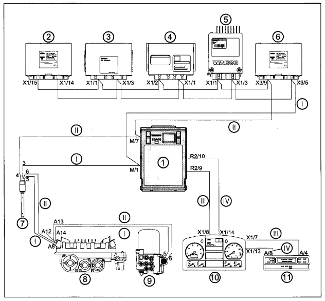

Добрый день господа. Притащили ман, сцепление в хлам. На табло гирлянда, автомобиль от кузовщиков. При диагностике не видит ничего кроме zbr(wabco). Шина резалась, местами на скрутках. Блок схема кана есть с tga, к этой машине её возможно применить? Ман вис качаю сейчас. Ни FFR ни моторник ни абс на связь не выходят. Шину проверил 120 ом. Предположительно стоит терминатор. Двигатель запускается без проблем. Я даже не буду спрашивать, что это может быть. Я только спрошу блок схема от тга подойдёт?

Если не секрет, для чего там кан на разьём диагностики выведен?
Re: Man tgx 2008 кпп кочерга
samodelkins писал(а):Шину проверил 120 ом
Если измерял с подключенными блоками - это обрыв.

мерил прямо на блоке ffr, предварительно отключив все блоки. С подключенным блоком ffr 60 ом. Сегодня буду дальше воевать. Кстати приборка также говорит, что центральный компьютер, абс малфунктион.

Ребята, всем спасибо. В особенности Alexx60rus
Ман по К-линии диагностируется.
Спасибо за пинок в нужном направлении, После кузовщиков проводка напоминала фарш. В конекторе X2544 K-Line был вырван с мясом от разьёма диагностики, т.к. он транзитом идёт в блок збр, то поэтому только этот блок на связь и выходил. Всем огромное спасибо.
