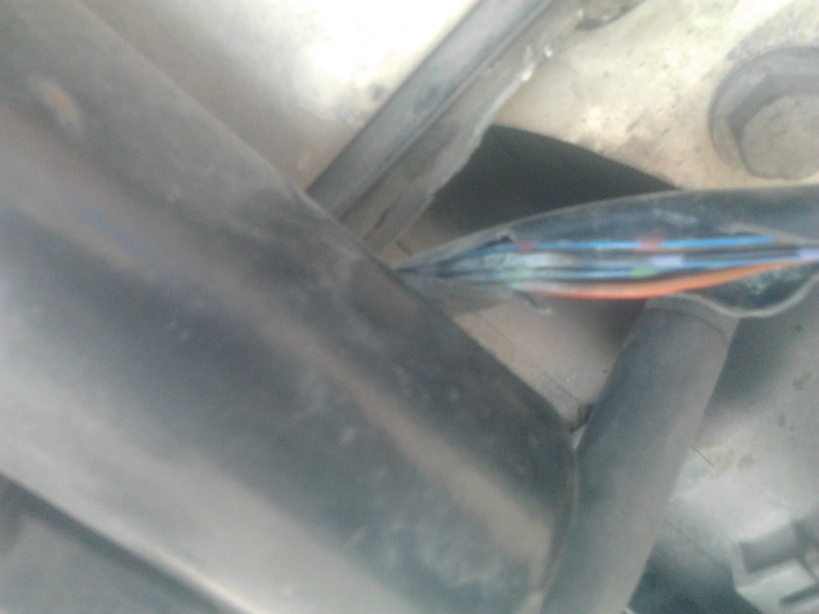

При ошибке BS 1 6240 (выключатель стоп сигналов К2 -//- ) на MP2 (у которого FR в жопе). какой провод виноват в проблеме?
А то схемы на него нету
Orfeus
Сообщения: 80
Зарегистрирован: Чт ноя 08, 2012 10:27 pm
Откуда: Украина
Re: Тормоза Mercedes Actros
Сообщение Orfeus »

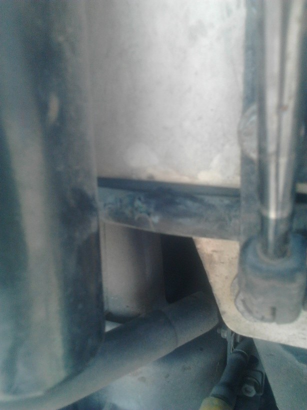

Нашёл. Черно-голубой в розовую крапинку. Пин 2 фишки 62 главного тормозного.
случайно щупом всковырнул дырочку в жгуту возле левого кронштейна крепления амортизатора капота.
sergeyzzr
Сообщения: 199
Зарегистрирован: Чт авг 04, 2011 3:16 am
Сообщение sergeyzzr »
одна и3 боле3ней актросов ...
sergeyzzr писал(а):одна и3 боле3ней актросов ...
Это не болезнь Актроса. Это болезнь слесаря меняющего амортики под кабиной или втулки кабины!!!
pshisha писал(а):Это не болезнь Актроса. Это болезнь слесаря меняющего амортики под кабиной или втулки кабины!!!
Согласен на 100,видел убитые актросы,а проводка в том месте как новые! Видать слесаря были профи.
