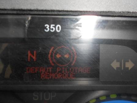

Такая проблема, рено премиум дси 420, когда ставиш на ручник ,высвечивается ошибка такая, когда снимаеш ручник пропадают тормоза на прицепе, после выключения зажигания и опять включения опять все работает до тех пор пока снова не поставиш на ручник. Помогите советом кто знает
Копия DSCN1778.JPG (72.81 КБ) 4537 просмотров

считай цифровой код неисправности
Re: Ошибка на тормоза Renault Premium
Проводку к датчикам прозванивать нужно,те что возле АКБ стоят. Ошибка будет звучать как,дефект клапана управления прицепом

я так понял мне искать електрика, а не пневматика
Лучше к спецу ехать,тот кто в курсе данной проблемы,он должен уметь и пневматику и электрику ремонтировать и иметь диагностику,чтобы смотреть параметры.

всем спасибо за совет кто откликнулся ,проблема была в кране управления прицепом 5010457619, а точнее ,давали сбой "мозги" крана,
