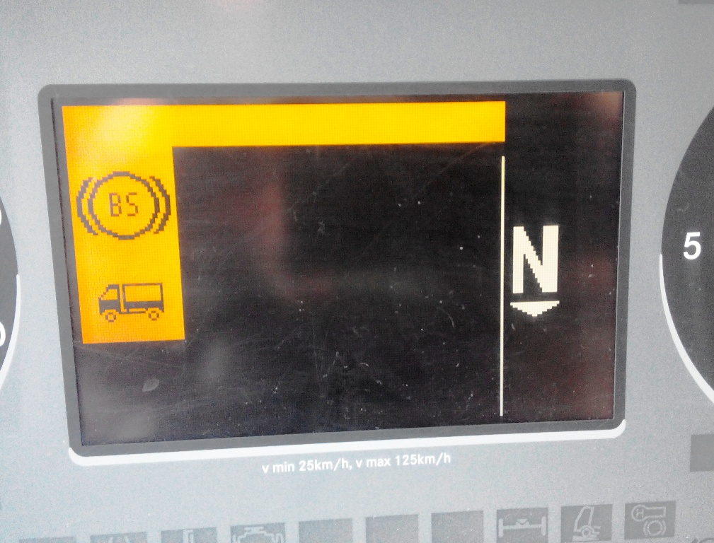

Добрый день!
MB ACTROS MPIII, 2006 год выпуска. На дисплее горит символ BS на желтом фоне. Ошибок по BS - нет, показатели датчиков износа тормозных накладок - в норме.
Прошу вашей помощи, господа диагносты - что обозначает (сигнализирует) данная надпись на дисплее?

Бит памяти неисправностей полный. Сбросте его старухой и будет вам счастье.

Попробуем))) Спасибо!

Все получилось, надпись погасла! :D
Еще раз благодарю! :D
