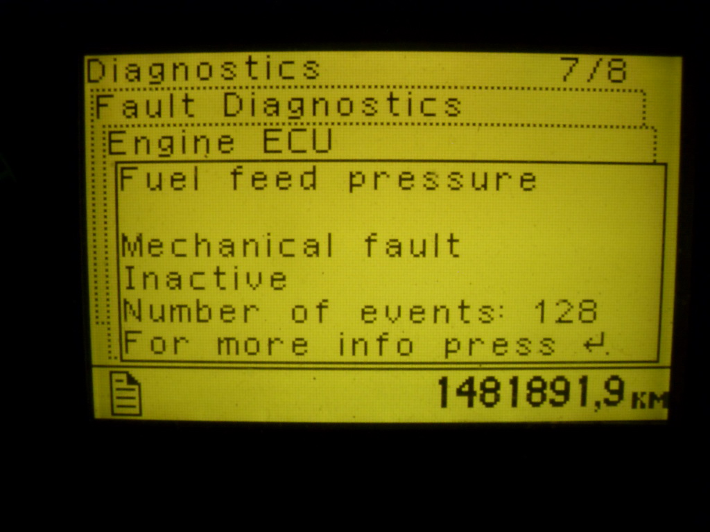

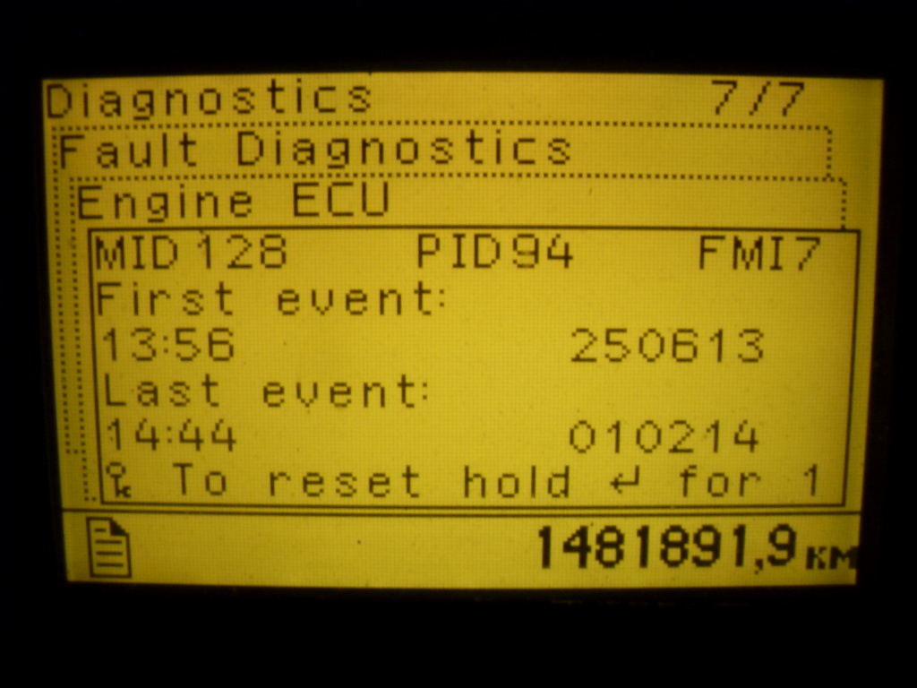

давление в системе подачи топлива.
ошибка светится неактивной. Но при каждом пуске автомобиля, она сохраняется как зановово появившаяся.
хотел узнать стоит заморачиваться по поводу давления топлива???
манометр для измерения топлива у меня присутствует, хотел узнать на какой штуцер наворачивать его что бы измерить его???
и какое оно должно быть на х.х. и максимальное???

Fuel feed pump
Feed pressure at:
600 rpm..... min 100 kPa
1400 rpm..... min 300 kPa
full load..... min 300 kPa
Overflow valves
Opening pressure
D12C..... 400-450 kPa
D12D..... 360-420 kPa

а в какой точки измерять? не подскажите!!!
рефрусь
Сообщения: 54
Зарегистрирован: Пн ноя 05, 2012 9:33 pm
Откуда: Русь (Тольятти)
Re: Volvo FH12 2003г косая №шасси B343763 давление топлива
Сообщение рефрусь »
Здравствуйте. Я мерил на спустнике блока топл.фильтров. Выворачивал и вкручивал манометр, потом вывернул манометр, вкрутил обратно спустник и....сломал :shock: :roll:
