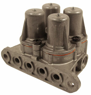

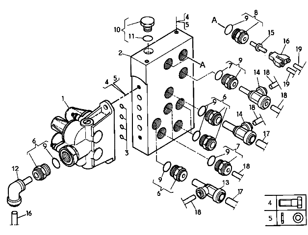

Здравствуйте, подскажите пожалуйста 4-х контурный кран RVI 5001837079 или 5010216965 какие его рабочие характеристики.
1,2, контур так как я понял это на тормоза.
3. контур на ручник и красную головку прицепа.
4.на вспомогательные приборы: сцепление, пневмо сидение, регулировка руля ну и.т.д.
Компресор новый качает 12 бар на приборке показывает так, и манометром промерял.
Какое давление должно быть из 4-х контурного крана. 1.2 контур без редукционого клапана 3.с редукционым до 8.5атм 4.тоже помоему напрямую. Подскажите пожалуйста правильно я понял или нет, поправте меня . Просто возникла проблема на красную головку сейчас идет 12атм, и у прицепа ошибка от избытка давления. В каких контрольных точках магнума можно промерить 4 контура?
фото актуальной системы один к одному
