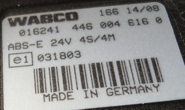

Камаз 65115, АБС «WABCO», лампочка АБС горит постоянно, и в движении тоже, код конфигурации 2 (4S/4M), световой код неисправности 7-3 (реле вспомогательного тормоза, короткое замыкание или обрыв), U питания на блоке АБС = 24 В.

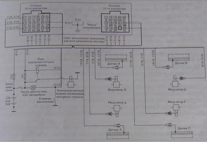

А схема включения как в прилагаемой к машине книжке (знакомый сказал, что, возможно, на Камазах это реле не устанавливается :shock: )
(Просмотр схем, прилагаемых к сообщениям, доступен зарегистрированным пользователям)
Схема ABS WABCO на Камазе
Поставьте реле и все будет работать отлично. Либо же надо брать диагностику WABCO и отключить данную функцию. После этого выключить зажигание отрезать кабель на 14 подводе и дальше по идее можно пользоваться. Вся проблема в том, что блок когда то увидел питание на данном продводе, после этого распознал его и дальше будет показывать постоянно обрыв кабеля.
Виталий- прав,если блок настроен на автоопределение и вы подключали туда лампочку,то блок теперь постоянно будет бить ошибку по этому реле! Лечить либо с помощью диагностики,либо повесить лампочку и оставить её там. Судя по данной схеме контроля включения реле нет,значит лампочка пройдет :) можно и реле поставить канечно....

ошибка светилась еще до включения лампочки.Но, и с лампочкой тоже показыввает ошибку 7-3. Вот и подумал, что, возможно, лампочку нельзя подключать, а только индуктивную нагрузку (обмотку реле).
доберусь до машины - попробую провести реконфигурацию системы с самого блока (диагностического оборудования нет), после отпишусь.

2. Устранить ошибку 7-3 можно переконфигурацией блока, как описано в той же брошюре, хотя корректнее всего было бы восстановить схему управления в соответствие с КамАЗовским мануалом. Реле используется для отключения, в целях безопасности, дополнительных тормозных систем (таких как моторный тормоз или внешний ретардер) на время ABS-регулирования, чтобы они не мешали корректному управлению. Простое отключение данного реле с последующей переконфигурацией не даст возможности ABS корректно работать совместно со влюченным моторным тормозом или внешним ретардером.

Реле (Элетромагнитный клапан горного тормоза) вспомогательного тормоза на Камазе обычно находится под передней облицовкой кабины за предпусковым подогревателем. Кстати, очень часто встречающаяся ошибочка, причина которой короткие провода к этому клапану, вследствие чего при подъеме и опускании кабины разъем слетает...Если клапан отсутствует, то поможет устранить проблему только реконфигурация системы ABS.
