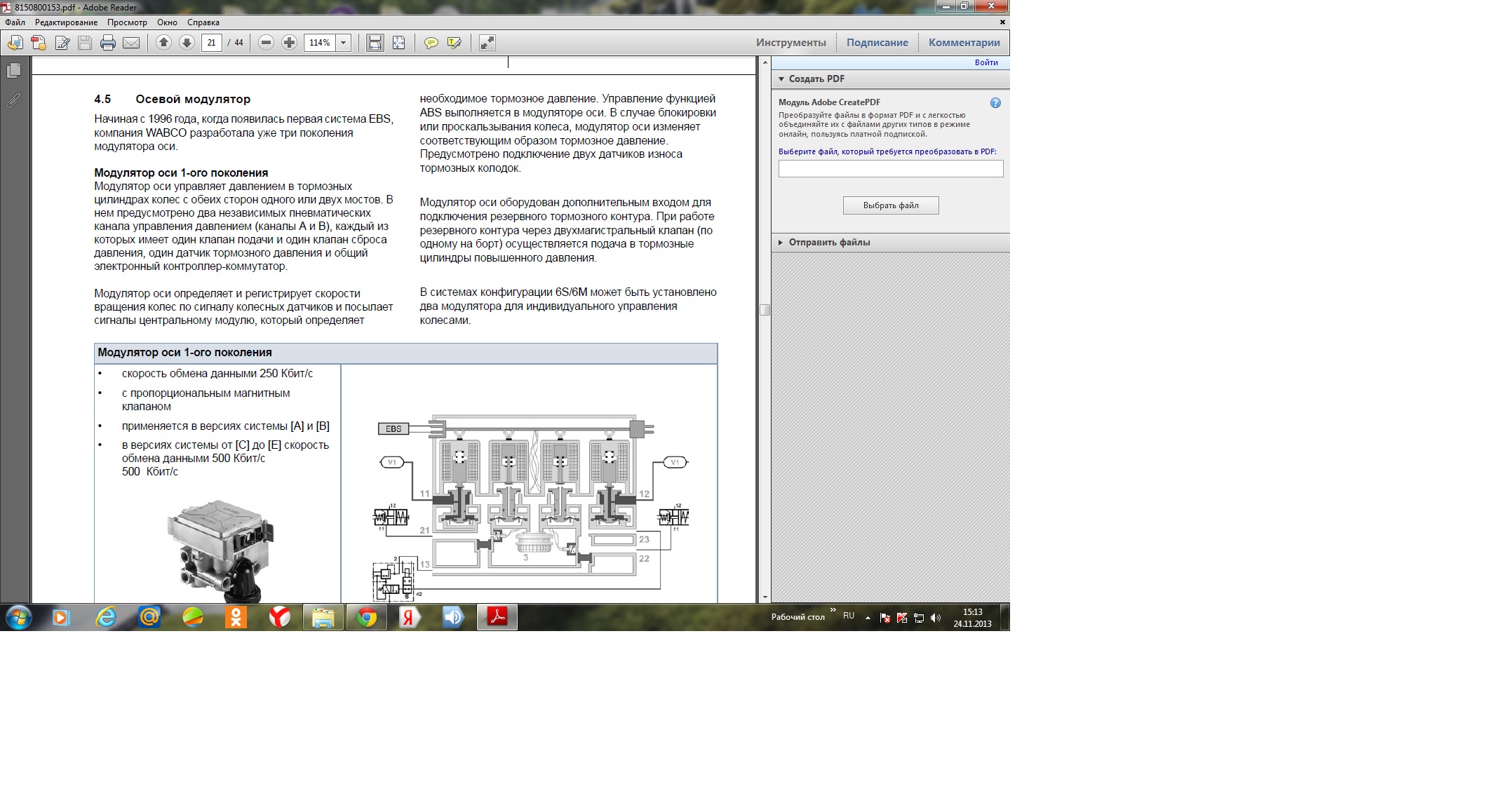

да скорей всего модуляторы не разные по скорости передачи данных один на 250k/bit а 2-ой на 500k/bit по этому блок ebs не понимает что ему подклучают :idea:
Re: Проблема ABS
toha писал(а):да скорей всего модуляторы не разные по скорости передачи данных один на 250k/bit а 2-ой на 500k/bit по этому блок ebs не понимает что ему подклучают :idea:
Мысль хорошая кроме одного, у этих модуляторов корпуса разные, а он может перебрасывать верхние крышки.

если перебросит крышки то будет ему счастье если конечно механика на доноре целая. а стоял наверное вот этот 480 103 013 0

почитай
