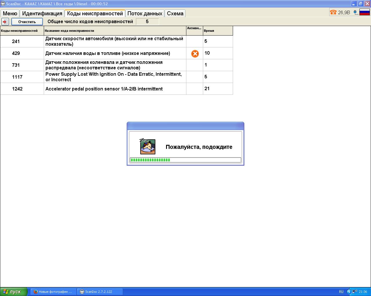

Всем привет. У меня на камазе с каминсом 6ISBE 300 ( 281л.с.) возникла проблема: при движении при тряске- загорается значок "поднять кабину" и надпись стоп, по ощущениям в работе двигателя никак не ощущается. А сейчас еще при встряске добавилась ошибка -загорается красный значок двигателя, обороты падают до холостых, двигатель как работал так и работает. При этом заметил подсветка кнопки круизконтроля моргает(как будто контакт отходит). Чтобы добраться до стоянки попробовал дернуться несколько раз на холостых оборотах - через какое то время ошибка погасла - поехал в обычном режиме. Можете подсказать в чем может быть проблема? Сделали с друзьями диагности скандоком. Показало то что на картинке.

Проблема в проводке педали газа. Пропадает сигнал на одном из датчиков. Смотрите разъёмы в первую очередь, ну и сами провода может где перетерлись. По вопросу оборотов, ваше мнение ошибочно. Ничего распылителям не будет от холостого хода. Они быстрее закоксуются от некачественого топлива. У нас наоборот все просят отключить эту функцию. Если приспичет, то можно круизом обороты поднять для прогрева.

Болезнь Камазов разъемы. Особенно те которые круглые. Контакты вылетают.
Re: При встряске падают обороты до холостых Камаз - Cummins
Смотри проводку слева на дрыгателе.
