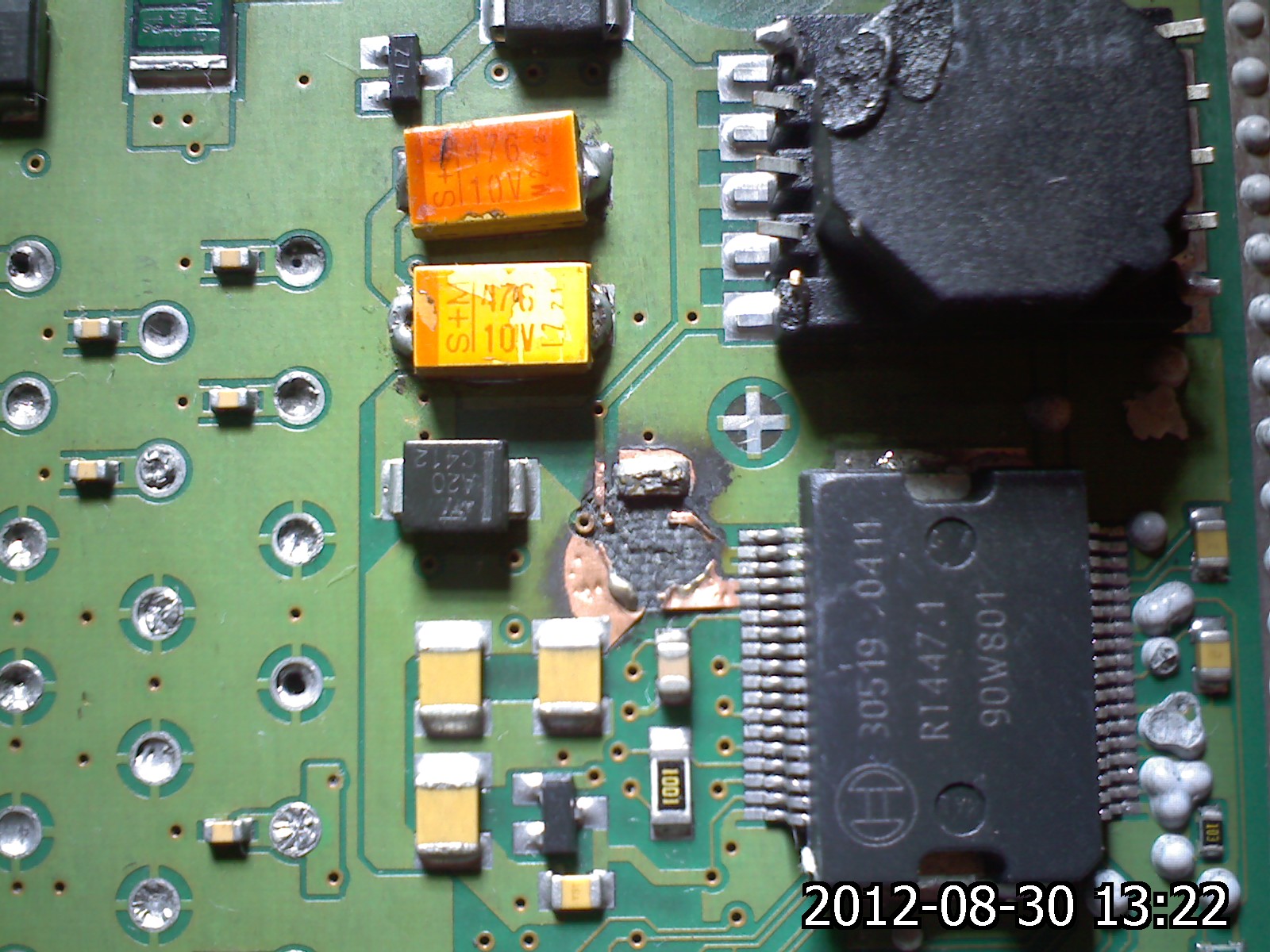

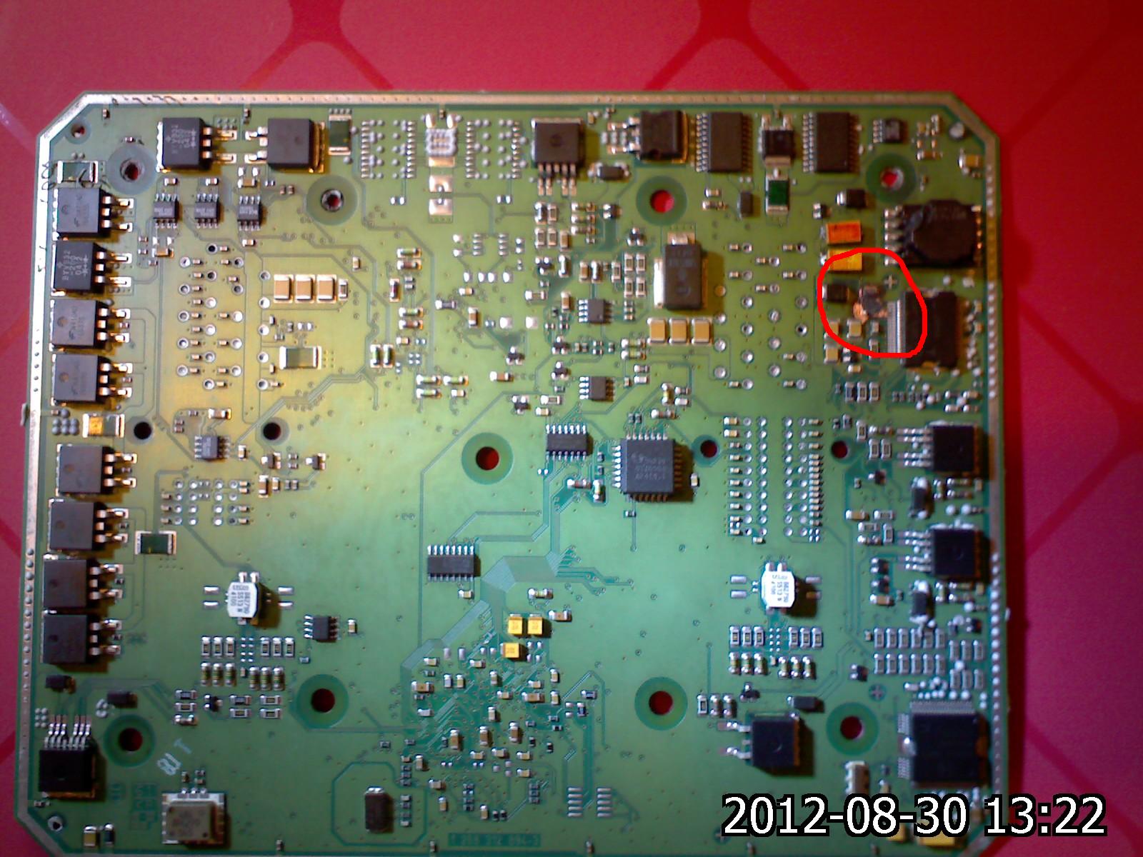

Во время ремонта блока с двигателя МАНа , попалась сгоревшая до тла :D деталь. Идентифицировать ее не удалось. Кто знает что там стоИт ?
Красным обведено место на котором находится деталь.
Более подробное фото
А ведь так никто и не ответил...
Блок EDC-7 наверное по праву на донорство ушел...
наверное 0 281 010 055 ???
Был у меня на столе такой от MAN TGA 480 с номером Bosch 0 281 010 255. На месте сгоревшей детали стоит диод (супрессор ?) такой же как и рядом на фото.
Блок что на фото,ремонтировать не советовал бы!!! Плата прогорела и теперь стала проводником,а там много слоев и силовые цепи....
