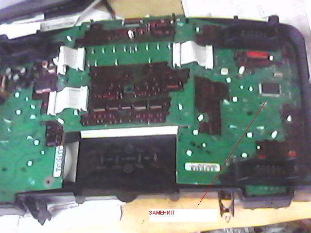

MAN TGA 2004г потухла панель приборов.При поездке более чем на 50км и повторном перезапуске панель оживает(со слов водителя).Щиток приборов на диагностику выходит - висит две постояных ошибки 01235 и 08114.При осмотре панели (когда неработает) на дисплее большом по центру-еле видно показатели и надпись ERROR 1.Дисплей справа там где спидометр также еле видно.Дисплей слева там где тахометр вообще молчит.Активации проходит только стрелка спидометра.По центру панели редко зажигается красный треугольник-больше ничего не работает.Победить реально или замена?

Разобрался глюк с процесором при прогреве работает .Не могу найти его описание MICRONAS CEVE 2342 4235.53 HF F 125428.003

Пробуй прожарить,если не поможет,приборку под замену! Тоже есть такой ТГА летом без проблем ездит,зимой приборы появляются после хорошо прогретой кабины автономкой через 30-60 мин.пробовал пропаивать,но помогло ненадолго....

Везут панель -жду.Походу буду делать с двух одну - та немного покарёжена.

Подогнали только боковые платы.
