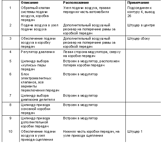

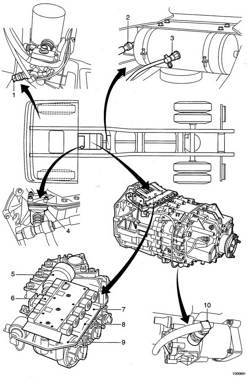

У робота сверху коробки стоит блок управления. Электронная часть с соленоидами управляет раздачей воздуха. На нее через понижающий клапан приходит воздух.

может эт поможет :?:
