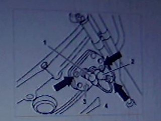

точнее мой опит и стар wis говорят это так:
152 Датчик врашения коленчато вала EDC 1 (самаму дачике надписана цифрами1 и на посадке тоже) на нижние часте маховика (корзине) два такую датчика 2ой для FMR систему.
Изображение 026.jpg (13.98 КБ) 11108 просмотров

Да и в правду! нет пророков в местных селениях. Ошибка по первому дадчику EDC. Тот что на венец смотрит.
У Вас перед проблемой 152, сцепление не рвало???? Спросите у коллег варианты поломок!
Их много! Коллеги добавьте, что не так.
: Сам датчик,
маховик
венец...
