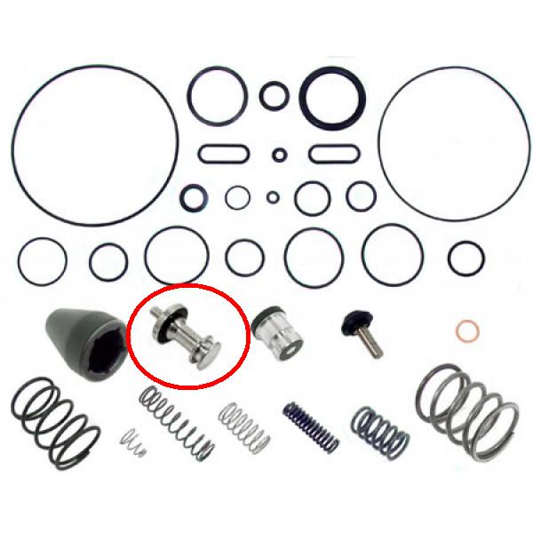

На рисунке деталька в краснм кружечке должна очень туго сидеть в своем посадочном отверстии? Или должна свободно ходать?
р/к
р/к
Скажем так - если заклинит в каком то положении, то либо не будет качать, либо не будет сбрасывать, либо качать и на сброс и в систему.

Деталь обведенная красным кружком при попытке ее снять выходит только если ее захватить плоскогубцами.
Что именно не работает? Как проверить?
