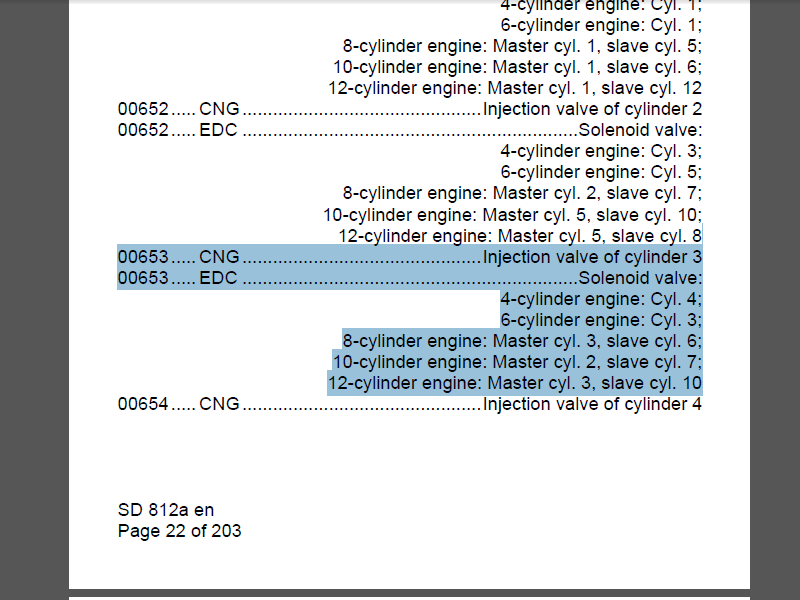

на MAN TGL ошибка EDC 00653-01 срабатывала пару раз в пути при этом машина теряла мощность. подскажите в чем проблема.

смотри :D

Мониторинг инжекторов покажет. Провода проверить для начала можно.
