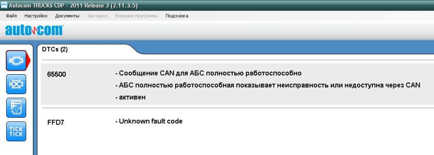

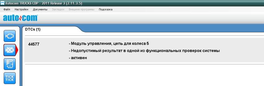

Всем привет, проблема такого плана...Машиа SCANIA 3-х осная R серии 2005 год.Одна ошибка активная по ебс и две по ретартеру...До этого ошибки бли плавающие...Тряхнет на яме загорится значек, потом пропадет...Теперь снова пищит зуммер...Проводку двух блоков у седла пересмотрел, что с легкостью оторвалось от разъема припаял как следует...Что можно еще посмотреть?
Скриношты диагностики AUTOCOM CDP PRO TRUCK прилагаю.

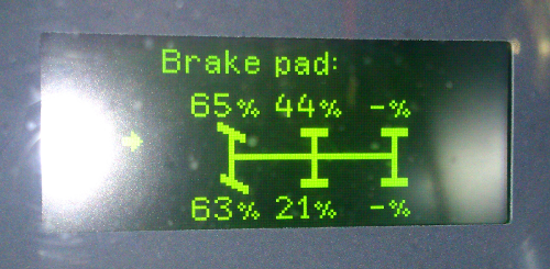

на экране бк вот что
Нет показаний износа тормозных колодок. В активации связь с модулятором проходит?

впринципе ты прав 6s6m,похоже питалова нет на модулятор,либо кан.Вчера подобное делал с волвой,провод отгнил около модулятора.

den_2001 писал(а):Нет показаний износа тормозных колодок. В активации связь с модулятором проходит?
активация не активна почему то...Питание я так понимаю толстый провод четырехжильный?Что на него должно приходить?

Может не стоит лезть дальше самому.
+ ; - ; CAN H; CAN L
