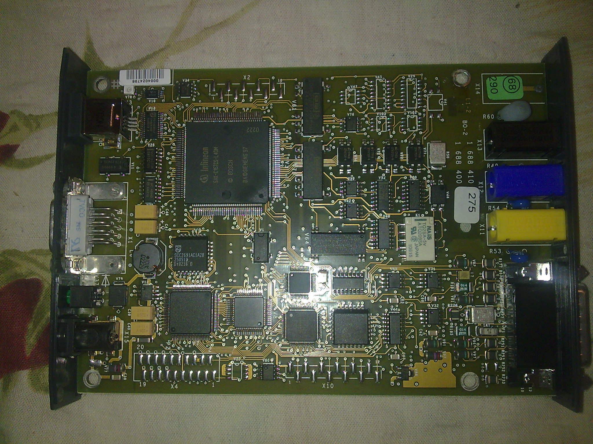

Если вы готовы ещё писать совт, то наверное да. А если хотите разработать устройство работающее на родном совте вабко, то разработка потянет тысяч так 400... В принципе там простой к-л адаптер, а процессор,флэшка,пара спец микросхем и горсть мелочёвки, так чтобы с родным совтом,левые устройства не работали...
но http://www.wabco-auto.narod.ru/ куда уж дешевле....
для америки один из вариантов это нексикью, самому сваять адаптер под вабко не так и просто, хотя нет ничего невозможного. Просто собестоимость даного устройства будет намного выше серийного образца. Дешевле будет ездить на диагностику в сервис много лет подряд.
внутриность БОШ КТС ,у вабки очень похоже,если найду фотку,то добавлю,думаю столько бы не лепили,еслиб можно было на двух микрушках сделат...
а еще на другой стороне столько же...

самодельных адаптеров нет (только клон)... Поэтому нет и программ...
Фото вабки,на обратной стороне смонтирован кан модуль(на номерных микросхемах)...,фото юсб, в комовской на несколько микрух более...
