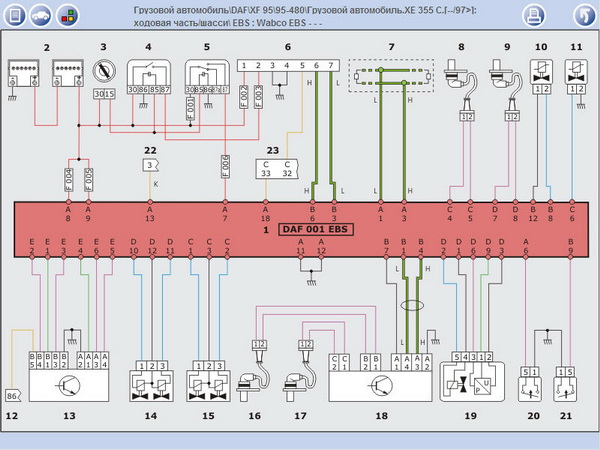

На автомобилях DAF XF95 2000г.в. монтировались системы EBS WABCO согласно нескольких различных схем.
Прикладываю одну из таких схем (из диагностической программы TEXA IDC3 Truck Plus)
Чтобы правильно определиться со схемой EBS WABCO данного автомобиля, нужно знать его шасси, а не только что это DAF XF95 2000г.в.

(Просмотр схемы доступен зарегистрированным пользователям)

- EBS WABCO for DAF.jpg (90.08 КБ) 18594 просмотра
