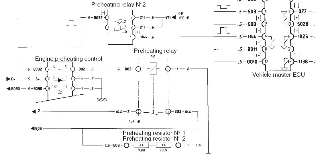

Подкиньте схемку VECU, плиз
Номер шасси VF611GTA000130781
Magnum E-tech 2004г
Конкретно интересует разъем SL2 контакт 9 - провод 1144
У меня схема 2001 года - там этот контакт "пустой" и такого провода нет ((((
если я ниче непутаю - провод управления реле свечей накала (реле R16)

Balamut писал(а):если я ниче непутаю - провод управления реле свечей накала (реле R16)
1 ая нога
Вырезка из схемы
.JPG
.JPG (61.45 КБ) 4550 просмотров
большой сэнкс
