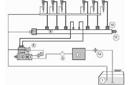

Ребят,кто знает, подскажите пожалуйста как правильно замерить обратку с форсунок на премиуме 420 дци? Как правильно проверить держит ли аварийный клапан?
Нужно ли откручивать болт с трубкой которые вкручиваются в ограничитель давления(аварийный клапан) на рейке(справа) для того чтобы проверить держит ли клапан. А то если етот болт не откручивать с самого аварийного клапана, а откручивать на входе в тнвд, то на холостом ходу течет небольшая струя из него. А люди сдесь говорять что если бы етот клапан не держал, то машина очень тяжело бы заводилась или не заводилась бы вовсе. А машина заводится отлично!!!Где то читал что трубка что вкручивается в аварийны клапан ето как бы обратка с форсунок и ее нужно снимать, а смотреть на сам штуцер аварийного клапана течет он или нет.
И чтобы проверить обратку с форсунок, нужно просто открутить обратку с головки(полый болт с трубкой), заглушить трубку, вставить в головку шланг и на хх замерить? или нужно дополнительно еще снимать трубку с аварийного клапана(ведь там типа обратка с форс) а потом только замерять? Ребят подскажите ПОЖАЛУЙСТА, просто для себя хочется знать как примерно работает ета система, а то в дороге мало ли что может случится! зарание спасибо всем бескористным!!!
- syava
- Сообщения: 3561
- Откуда: Украина г.Луцк
Аварийный клапан под номером 11 не должен протекать,открутить трубку от него,заглушить и завести двигатель (при высоком давлении и сработке этого клапана он сильно нагревается) Обратку идущую от форсунок замеряют,так как вы описали выше,при этом заглушить ощую трубку отратки.

Отделите вы уже мух от котлет!
Замеряйте обратку отдельно от каждого узла\группы.
Например:
Обратка с форсунок замеряется на выходе из головки. Выкручиваете полый болт (ключ 14, ЕМНИП), отодвигаете стальную трубку чуть в сторону, открутив хомут. Глушите трубку любым доступным способом (2 медных шайбы, болт, гайка как вариант). Полый болт закручиваете обратно в торец головки блока, одев на него подходящий по диаметру штуцер. Чудесно подходят трубки обратки от форсунок с КАМАЗа... стоят 3 копейки пучок. ВОТ они
Замеряете в мерный сосуд с секундомером. 80мл - максимум за минуту на ХХ.
С аварийным клапаном - аналогично. Измерьте слив с КЛАПАНА, а не с трубки, от него отводящей топливо в случае аварии. Количество топлива должно быть равно нулю.
ТАК достаточно подробно?

Большое спасибо! Получается с аварийника надо снимать трубку и глушить, потом заводить и смотреть на клапан.
А при проверки форсунок надо глушить и трубку на аварийнике и трубку на головке? или только на головке? а аварийник вообще не трогать?

Обратку с форсунок замерил на прогретом авто = 60мл\мин, а на холодном 40мл\мин. Заводится попрежнему отлично! Жду загрузку на Винницу, поеду на Алекс дизель, сделаю диагностику сканером NG3 возму распечатки и приду к вам на форум за помощью. А поехать к топливщикам и поменять всю топливную по немножку это и обезьяна сможет! Ясно что машина уже уставшая, но ведь работает отлично все!
