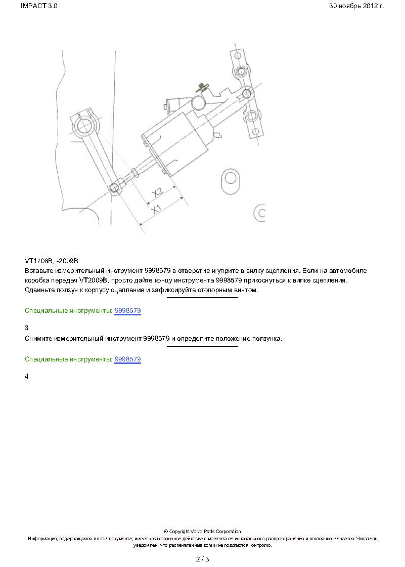

Здравствуйте подскажите пожалуйста как измерить износ диска сцепления на вольво FH 2007 заранее всем спасибо
Вячеслав консультант
Сообщения: 113
Откуда: Россия. Москва
Объемней информации предоставить не могли.
разобрать и замерять штангелем

На ПГУ нет датчика (указателя) износа?
pino
Сообщения: 539
Откуда: петрозаводск
Сообщение pino »
приблуда есть специальная эт для механники а так можно и штангелем

вот так
типа так
типа так

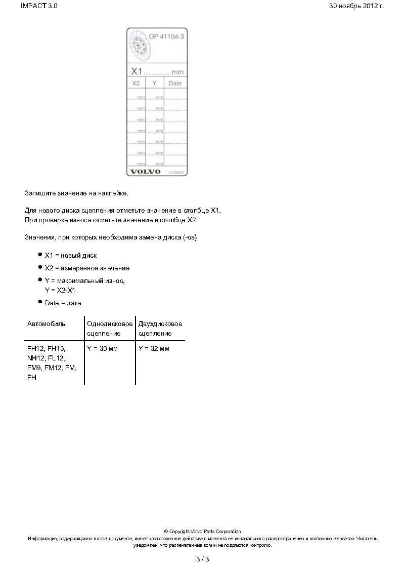

вторая часть

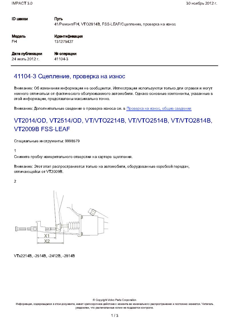

третья
