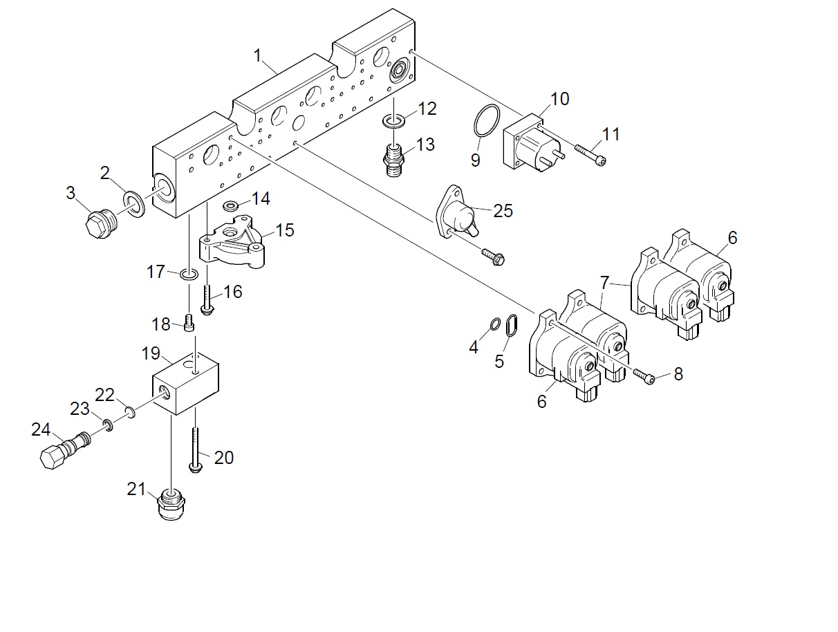

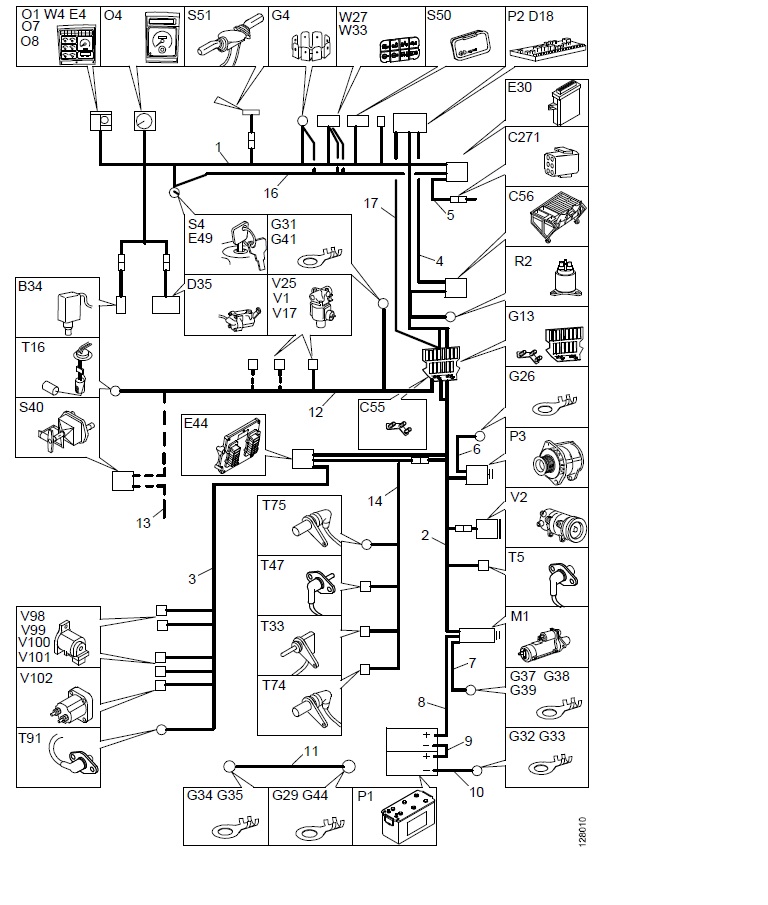

При диагностике выявили что неисправен датчик давления топлива.
НА датчике написано 1514332 Scania (тра ля ля) По каталогу не можем найти по данному номеру ничего, числится как датчик давления топлива и все.
На блок схеме как Т91
На рисунке он числится за №25.
Scania 124 Fuel 25.jpg (128.64 КБ) 9972 просмотра
Scania 124 Fuel T91.jpg (164.53 КБ) 9972 просмотра
Так в чем вопрос ? Покупаем по номеру и не паримся дешевыми заменами от МАЗа/КАМАЗа , если хотим - колхозим от CUMMINS...

Вопрос в том что не можем найти сам датчик. В магазинах говорят дайте кат. номер мы им даем то что написано на самом датчике так они говорят что по базе он не пробивается. Заказать тоже по этому номеру не можем. Колхозить хозяин не хочет, ему подай то что должно стоять на машине и все тут.
Машина 2004 года и походу за время ее существования Scania сменила несколько раз кат. номера для своих запчастей.
НУЖЕН НОВЫЙ КАТ. НОМЕР ДАННОГО ДЕВАЙСА !!!

1862895 комбинированный топливный датчик Т91 , цена 14514 руб. Есть у любого дилера.
