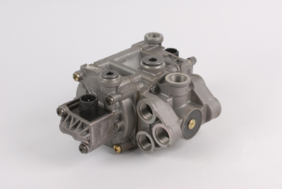

Братишка, здравствуй! Спасибо тебе за отклик, но я не смог найти там его...((( Сам нахожусь сейчас далеко от машины - попробую описать его по памяти... Если смотреть на него, впереди большой вход с рессивера, один маленький на 6 трубочкой, соединен с обраткой энергоаккумуляторов ( какой-то 4-х контурный разветвитель), второй трубочкой на 6 соединен с одним из выходов на тормозные камеры, через какой-то тройник или клапан защиты. Провода от блока EBS подходят в верхней_передней части корпуса. Выхода на тормозные камеры расположены по бокам (по 3 выхода на стороны). Клапан сбрасывающий в атмосферу - внизу.
Вообщем где-то так. Первый раз столкнулся с подобной системой, могу написать довольно банальные и глупые вопросы... Не суди строго.

Вот на снимке (А206) что-то есть схожее... Короче без снимков не разобраться?! Доберусь домой сделаю фото. Дальше будем думать...
Скажите, а эти клапана можно временно заменить от наших каких-либо прицепов (нефаз, тонар)? Что за кланан это и какая его роль?
Спасибо Вам!

Я так думаю , если не пользуешся АБС на прицепе , прикупи хороший ускорительный клапан,типа тех, что тебе показали на первых фото, только не наших и будет всё работать ,если проблема не в чём нибудь другом. Возможно один из энергоаккумуляторов перепускает воздух в тормозную систему. С уважением Владимир.
я думаю дешевле будет либо HELDEX EB+ либо knorr-bremse KB4TA установить с нуля, и дешевле и проще.

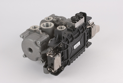

Дешевле наврятли получится, придется еще доп. краны ставить (тормозной кран прицепа, ускорительные и т.д.) + отсутствие ABS. Если будет фото вашего крана будет гораздо проще что-то советовать....

Ну Роман, ты даёшь ! Уже до модуляторов добрался. Только цена у них не детская! Впрочем решать хозяину вопроса.
