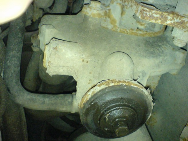

Подскажите пожалуйста как снимается кришка водяной помпы.
В кришке образовалась трещина.
Крутили головкой и оторвали грань от кришки (кришка алюминевая).
В автомобилях Вольво вместо кришки стоить фильтр воды.

Пришлось ломать кришку целиком, думаю на ее месте посатавить фильтр.

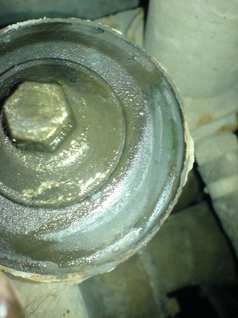

Если образовалась трещина, тогда смелей, доламывайте до конца. Видны следы герметика.

Фильтр воды в RVI DXi 12 не станет!!! только заглушка. Снизу под помпой идет труба которая мешает поставить фильтр.
Новая оригинальная кришка 550 грн. :shock:
Сделаю сам что-то, отпишусь.

Вот что получилось.
В старом фильтре вырезана средина и свреные 2 части.
