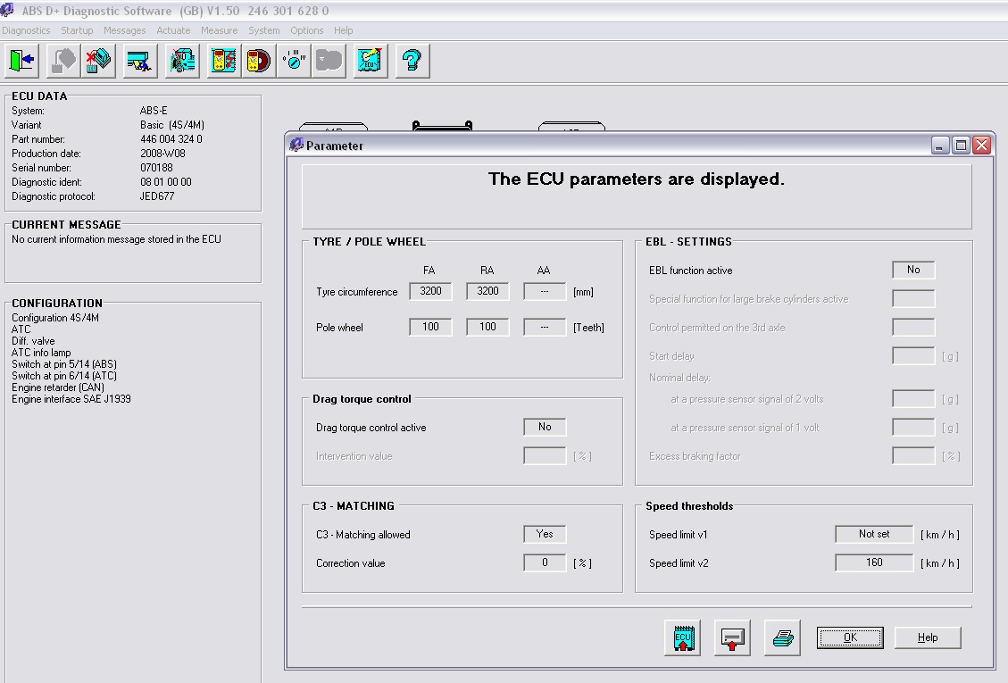

Огромное Спасибо Виктор! Инфа из твоего поста практически все расставила на свои места, однозначно с завода пришли все пять машин без функции EBL, что касается пневматической системы - все компоненты установлены за исключением РТС нет его в этих машинах!!! Выкладываю скриншот параметров, думаю вопросов не возникнет - EBL не активна.
(Просмотр изображений доступен только зарегистрированным пользователям)

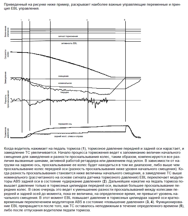

Краткое описание принципов работы EBL
....и небольшая ремарка....На корректно отрегулированном / запараметрированном автомобиле, при условии его нормальной эксплуатации, тормоза не "горят"...., а от МАЗовцев, к сожалению, подставы подобного рода обнаруживаются очень часто...такое ощущение, что у них там на заводе полный бардак....даже то, что само по себе работает умудряются портить....
И блоки почему-то стоят очень старой версии, еще первого поколения EBL, в которых функцию EBL невозможно параметрировать нормальным путем, изменяя параметры по отдельности в окне программы диагностики...., а только загружая специальный дамп-файл целиком....т.к. в то время WABCO никому не давала возможности программировать это самостоятельно и прошивала блоки у себя на заводе...
(Просмотр документов доступен только зарегистрированным пользователям)

Докладываю о результатах. Ввод в эксплуатацию не помог, блок так и не увидел датчика давления, функция EBL не активировалась, вручную параметр активировать тоже невозможно (впрочем как и другие параметры). Вывод: чтобы активировать данную функцию необходим файл конфигурации.
