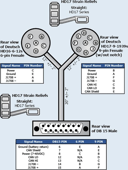

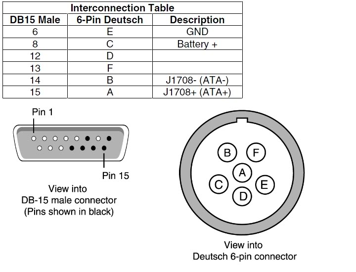

доброго времени если не трудно мож есть у кого распиновка разъема на NEXIQ - 6 пин

Лови

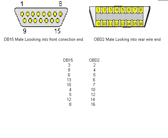

Кто может помочь с распиновкой кабеля obd 2 to db15 для nexiq .Очень нужно ! Вообще в инете не найти !

есть такой.
Nexiq448013 OBD Cable.jpg (58.54 КБ) 11036 просмотров
