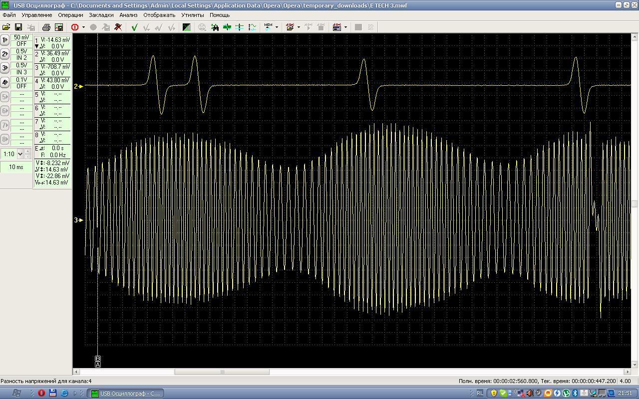

Приехали на стоянку, заглушили, а утром не заводится. Стартер крутит хорошо, давление в контуре низкого давления манометром не проверял, но при откручивании от одной из форсунок, при прокручивании стартером, солярка бьёт струёй. Из ошибок только две, одновременно выскакивающие только при длительном вращении стартером (датчик коленвала и датчик распредвала) оба (потеря сигнала при работающем двигателе). При непродолжительном вращении не выскакивают. Вспышки вообще никакой нет. Снял осциллограммы обоих датчиков. Смущает постоянно "плавающая" амплитуда сигнала датчика коленвала, и не силён в "синхронизации", хочу услышать Ваше мнние и о ней. Ну и вообще кто что может посоветовать?

амплитуда плавает ибо обороты не стабильные. отклюите любой датчик и заведите, имется ввиду датчики колена и распреда.
Как сказал толик,снять один из датчиков пробовать завести,крутить нужно дольше обычного,если нет результата,первый датчик подключить,второй отключить,пробовать заводить. Осцил подключить к секциям проверить наличие импульса.

пробовал отключать датчики и по одному и оба вмсте. когда отключены оба, то в мониторинге, при прокрутки стартаром ТЕХА обороты двигателя не видит (0), а при наличии подключенного хотябы одного из них- показывает адекватные. Правда при заводке в мониторинге напряжение просаживатся до 17В, на клемах в это время не замерял, стартер при этом крутит не очень быстро, но уверенно. Несколько раз пробовали крутить долго--- и ничего.Сегодня посмотрю импульсы на ПЛД секции.
Спасибо.
Импульсы на секциях,с двумя датчиками,и с одним .далие можно рассуждать в чем проблема

очень похоже на маховик - сигнал есть но не в нужный момент
Без датчика коленвала заводится после 8 - 10 секунд вращения .
